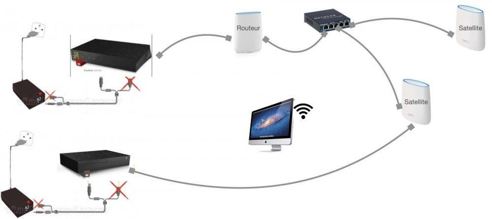

Bonjour
Ma Freebox est connectée au routeur RBR20. Puis le routeur est relié à un switch via un câbe ethenert, ce switch desservant 2 satellites. Un des satellites est finalement connecté en ethernet à l'ordinateur.
Parallèlement, le server de la Freebox est relié au player qui fournit la TV, par CPL.
J'ai régulièrement des problèmes de qualité d'image et de son sur la TV, on m'a donc conseillé de relier le server au player par ethernet.
Ça n'a pas fonctionné de suite, il semble que le player "voyait" le réseau du routeur Orbi et pas celui du server. J'ai donc passé le RBR20 en point d'accès.
Ça ne fonctionne toujours pas, et on me conseille de "transformer" le port WAN du routeur en LAN.
J'ai bien vu dans l'interface d'administration du routeur, les rubriques "Paramétrage LAN" et "Paramétrage WAN", mais elles ne sont pas sélectionnables. Peut-être est-ce parce que le RBR20 est en mode AP ?
Mais avant d'éventuellement le repasser en mode routeur, pourriez-vous me confirmer que ces rubriques seront ensuite utilisables, et que je pourrai convertir le WAN en LAN, puis repasser en mode AP ?
Voire me confirmer que ce serait bien la solution pour qu'enfin la box-player soit reliée à la box-server en ethernet ?
Merci

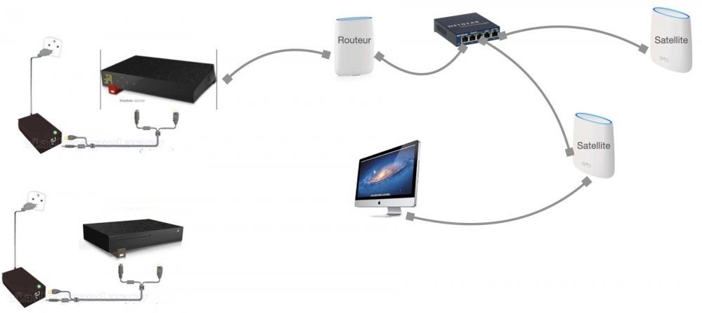

Branchement de base : les Freebox sont reliées via les plug.
Branchement que j'ai testé sans succès : les plug ne servent plus que pour l'alimentation électrique des box, et il me semble que les box sont connectées via ethernet.

Et il me semble que relier le player au Orbi en mode AP est ce que j'ai fait, si ce n'est qu'entre le player et le RBR20, je me sers du satellite comme switch (cf. mon schéma n° 2). Pourtant ça ne fonctionne pas, d'où ma question sur les ports.
