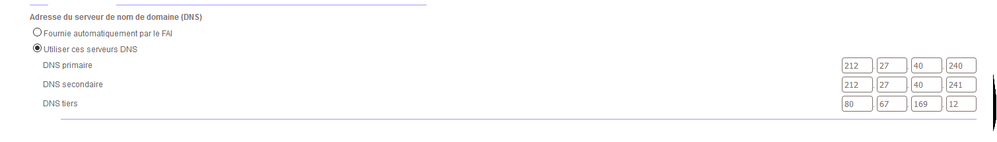

Je remets dans le router après une réinitialisation les anciens paramètres DNS  cf photo capture 3

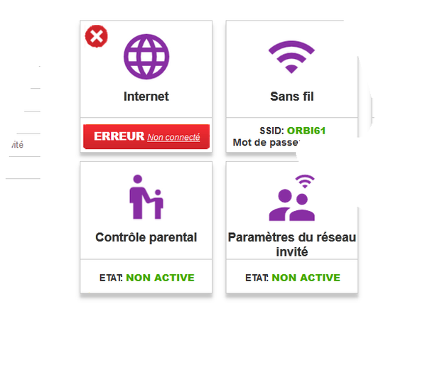

et le résultat est ce genre de chose : cf capture 2
capture 2Reboots multiples, reparamétrage ...
En clair cela fait 2 j que je suis dessus!
Un point curieux : les périphériques se connectent bien sur le router , tous en "autorisés".
Sur la photo précédente le logo rouge "internet non connecté" n'est pas tout à fait exact. Deux cas se présentent : si le périphérique connecté en Wifi est mon téléphone ou ma tablette, impossible de se connecter à internet, le router ne leur communique pas les données DNS.  Par contre si le périphérique est un PC sous W10 dans lequel je peux rentrer dans les propriétés de la carte Wifi , protocole IPV4 les DNS que j'ai déjà entré dans le router , pas de pb , les péripheriques se connectent à Internet même si le logo rouge non connecté est présent ?

      Bonjour,
      Par mettre les DNS en dynamique, vous voulez dire cocher l'option "fourni automatique par le FAI"  Cf image jointe.
      Merci
      Cordialement
