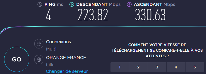

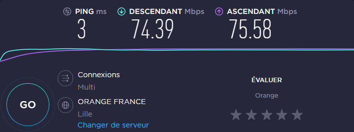

Bonjour, j'ai fait l'acquisition d'un répéteur wifi (Ex7300 V2) il y a deux jours, celui-ci fonctionne bien et amplifie mon signal, néanmoins, même en aillant le fast line actif en 5Ghz je suis bridé à 80Mb/s en débit descendant et montant alors que quand je désactive mon répéteur et me connecte sur mon signal faible de ma livebox je suis à 400mb/S (sachant que j'ai un forfait me permetant d'aller jusqu'à 1Gb/s. de plus ce qui me parait le plus bizarre, lorsque je vais dans mon centre de partage pour voir le debit recu par ma carte wifi (qui fait du ma 1Gb/s) celui-ci m'indique 1.3Gb/s. Tous mes voyants sont au vert sur le répéteur et le répéteur est à 3m de mon ordinateur donc je ne cormprends pas. J'ai meme essayé avec un cable ethernet (norme cat 5e)pour relier de mon répéteur à mon ordinateur mais rien n'y fait je suis toujours à 80Mb/s. Pouvez-vous résoudre ce problème svp.
Cordialement.
*ps : j'ai mis la photo de mon debit avec le répéteur et avec le répéteur éteint.
sans répéteur

    Un répéteur a pour fonction d'augmenter la zone de couverture Wifi et non la vitesse de connexion.
    En général lorsque vous vous connectez directement au routeur si vous êtes près du répéteur vous obtiendrez une vitesse plus rapide que si vous vous connectiez par l'intermédiaire du répéteur.
    L'EX7300 est un répéteur bi-bande. Il utilise le réseau 5Ghz pour se connecter à votre box et cette même bande est utilisée pour connecter vos appareils en 5Ghz. Cela réduit donc la vitesse.
    Vous pouvez vérifier si votre répéteur exécute le dernier firmware.
    A quelle distance se trouve le répéteur de votre box ? S'il est placé trop près il sera superflu.
