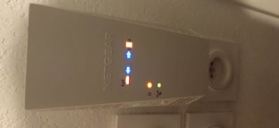

Bonjour,
j'ai eu une panne de courant à la maison.
depuis, le répéteur semble HS
- à la mise sous tension, TOUS les voyants s'allument
voyants prise Ethernet s'allument 1 seconde puis s'éteignent
- réseau en vert fixe
- alimentation en orange fixe
- entrée en orange avec sa flèche en bleu fixes
- sortie en orange avec flèche bleue fixes
DONC, les voyants indiquent théoriquement une phase de BOOT ... qui dure des heures !!!
Cet engin est-il bon pour la poubelle ??? ( booo ! : le recyclage !!! )
D'avance merci.
Alain

    Avez-vous essayé de faire un reset de 30 secondes sur le répéteur allumé en appuyant avec par exemple un trombone dans l'emplacement du Factory reset ?
    Vous pouvez également essayer de faire un hard reset :
    - Appuyez sur le bouton reset 5 secondes, puis débranchez le répéteur toujours en maintenant le bouton enfoncé
    - Attendez 5 secondes, toujours en maintenant le bouton enfoncé, puis rebranchez le répéteur en maintenant encore le bouton enfoncé 30 secondes

        J'ai exactement le même problème et le reset fonctionne pas.
        Serait il possible d'avoir la procédure ?
        Merci.
  • BonjourPatricya
    reset usine : Rien
    Hard Reset : Rien
    cet engin semble bien définitivement mort ...
    Alain
  • Bonjour, j ai le même problème, arrêt de l appareil mais ne redemarre plus et reste toute lumière allumée....rien a faire c est mort ? Merci
