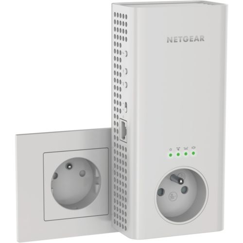

Bonsoir à tous !
Je viens vers vous car j'aurais besoin d'aide. J'ai récemment fait l'acquisition du répéteur suivant : https://boulanger.scene7.com/is/image/Boulanger/0606449152319_h_f_l_0?wid=500&hei=500
Mais malheuresement, je n'arrive pas à l'installer directement. J'ai installé l'application Nightawk, j'ai suivi les instructions et pourtant lors du repérage du répéteur, j'ai systématiquement le message "répéteur introuvable". Je me connecte bien sur le réseau du répéteur lors du processus donc je ne comprends vraiment pas le problème. Seul les voyants "Voyant d'alimentation" et "Voyant lien client" sont au vert constamment mais pas les voyants "WPS" et "Lien routeur".
Je vous remercie d'avance pour votre aide précieuse !

    Bonjour DrissCHK,
    Bienvenue sur la communauté Netgear 🙂
    Vous pouvez installer le répéteur directement via sa page de configuration mywifiext.net.
    Pour cela, connectez-vous au réseau NETGEAR_EXT sur votre appareil mobile, ouvrez un navigateur web et allez sur mywifiext.net.
    Pourriez-vous nous précier le modèle exact de votre répéteur Netgear ?
