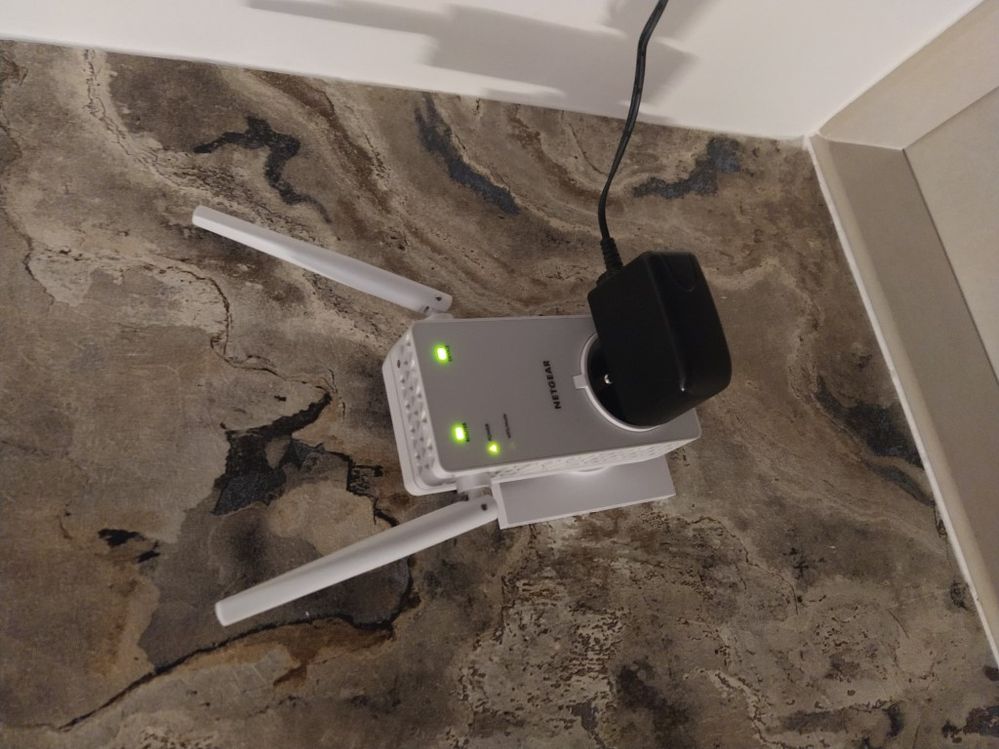

      Pour info, je vous joins :
      - Capture d'écran de l'état du routeur (je ne sais pas pourquoi la bande 8 GHz est non active)
      - Photo du routeur au même moment où on voit bien que le voyant WPS/Mode est éteint.
      (le voyant fonctionne bien, puisqu'en appuyant une fois sur le bouton, le voyant clignote).
