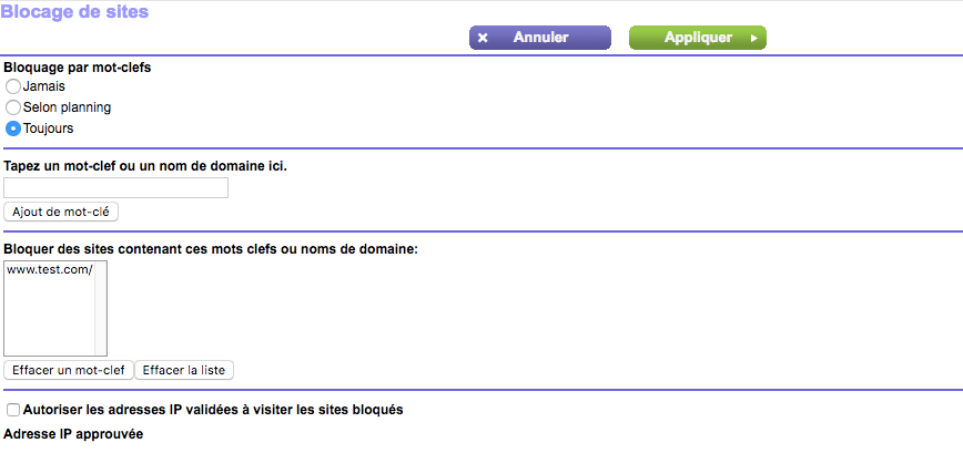

Bonjour,
Les journaux de mon routeur sont incomplet, est ce un probleme de parametrage ou un defaut de ce modele ?
Comme il est indiqué dans ce tutoriel :
https://kb.netgear.com/fr/24224/Ho...
- Nov 22, 2018
Problème résolu !
Je viens de bloquer un site et d'acceder au site bloqué, il est bien apparu dans le journal.
A partir de ce moment les sites consultés sont apparus !

Bonjour Bubunet,
Est-ce que la liste des sites bloqués fonctionne ?
Si vous essayez de vous connecter à un site bloqué (inscrit dans la liste), que se passe t-il ?

Bubunet
Nov 22, 2018Guide
Problème résolu !

Bonjour Bubunet,
C'était donc bien un problème avec la liste de sites bloqués ?
En tout cas, je suis ravie de savoir que votre problème soit résolu :)

- BubunetNov 23, 2018Guide
Je n'utilisais pas le "blocage de sites" du routeur.
J'utilise le controle parental via Opendns.
Je voulais juste avoir un journal des consultations de sites.
Le fait d'activer le "blocage de sites", cela a activé le journal des consultations de sites.
