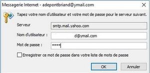

Bonjour,
Désolé, le problème ne venait pas du Nighthawk. J'ai trouvé la réponse au problème...
Je suis client fibre SFR et ai configuré le serveur de courrier entrant avec les paramètres yahoo et le serveur de courrier entrant avec les paramètres sfr :
En 2 et 3 : entrer son adresse mail yahoo (ou autre opérateur je suppose)
En 3 : entrer son mot de passe yahoo (ou autre opérateur je suppose)
Cliquer sur 5 puis dans paramètres supplémentaires :
En 5 : entrer son adresse mail SFR (celle qui permet de s'identifier à son compte sfr)
En 6 : entrer son MP SFR (celui qui permet de s'identifier à son compte sfr)
puis dans l'onget "options avancées" :
Voilà. Merci d'avoir essayé de m'aider JustyNaw et en espérant que cela servira à d'autres. Bonne soirée !
