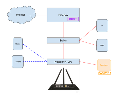

Bonjour, Je souhaite mettre en place une infra très simple à la maison, mais je n'arrive pas au résultat. J'ai un LAN qui contient NAS / TV / PC / ROUTEUR INTERNET (Freebox) et mon R7000. Ce...

Tout matériel connecté en FILAIRE directement sur la borne ne fonctionnait pas.
J'ai donc réinitialisé la borne, fais la dernière mise à jour et l'ai configuré en mode AP.
Maintenant ça fonctionne ... Etrange ...
Le principal est que mon soucis est résolu !

Oui car je n'ai branché que ça en filaire sur la R7000. Mais tout ce qui sera en filaire sur la borne â le même soucis.
C'est comme si le LAN de la borne était étanche vis à vis du LAN de ma maison.
C'est compréhensible en mode routeur, mais en mode AP il n'y a aucune raison à mon sens !
J'ai essayé de brancher mon réseau LAN de ma maison (qui contient mon routeur ASDL et mon DHCP) sur le port JAUNE de la R7000 ou alors sur une des prises du switch intégré à la R7000 ... Pas de changements ...

Ce qui est étonnant c'est qu'il n'y a que le Raspberry qui ne fonctionne pas avec le routeur. Y a t-il des configurations particulières à faire ? Avez-vous également pris contact avec le support du Raspberry ?

Bonjour,
