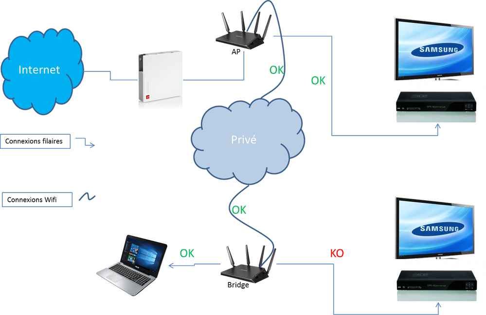

R7800 : boitier TV SFR ne recoit pas le signal
Bonjour, J'ai 2 R7800 : 1 branché directement sur ma BOX NB6 SFR. Je l'ai monté en mode AP (Access Point). 1 deuxième est monté en mode Bridge afin de le mettre à l'étage et alimenté le boitier TV S...

J'aimerais être sûre: "J'ai fait le test de brancher de l'AP vers le boitier TV SFR est ça fonctionne très bien"
Vous voulez dire que vous avez essayé de brancher le boîtier SFR TV sur le R7800 an AP mode et ça fonctione?

Valérie voici le schéma et ce que j'ai vérifié. Il me reste à faire :
1) le test de connecter le bridge directement sur la SFR BOX
2) le test en l'état mais d'attendre "un certain temps" que la synchro se fasse pour le cas où.
En espérant que ce soit plus clair avec le schema.

Ok et merci, super schéma!
Bon je dirais que le souci vient du fait que le boîtier TV soit branché sur le router en Bridge. Celui-ci se comportant comme un répéteur c'est peut-être le souci.
Mais en étant sur le forum je manque d'outil pour vérifier où ça coince.
Le mieux serait d'appeler le Support technique pour prendre le relai.
