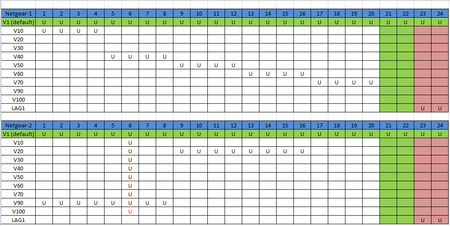

J'ai configuré mes 2x GS724 de la facon suivante: GS724-1 : j'ai 5 VLan + LAG1 GS724-2 : j'ai 2 Vlan + LAG1 Je doit intégrer un Copieur MFP qui doit être accéssible par tous les VLan. En sachan...

Concernant votre post il faut bien faire la différence entre deux notions « untag » & « tag ».
TAG : Le switch autorisera les trames ayant un identifiant VLAN à traverser le switch.
TAG un port sur un Switch Netgear :Switching > VLAN > Advanced > VLAN Membership > Choisir le Vlan voulu > Directement sur le port choisir T (Tag)
UNTTAG : C’est le switch qui identifiera les trames et les renverra à d'autres ports identifiés sur le même VLAN.
UNTTAG un port sur un switch Netgear : Switching > VLAN > Advanced > VLAN Membership > Choisir le Vlan voulu > Directement sur le port choisir U (Untagged) T (Tag)Switching > VLAN > Advanced > Port PVID Configuration > Cocher le port voulu > Mettre le PVID
Si vous voulez que les VLANS traversent deux switchs il faut que le port d'intercommunication soit taggué dans chaque VLAN.
Concernant votre MFP l’idée est la même que précédemment il faut que le port soit taggué sur chaque VLAN.
A propos de l’inter communication entre deux VLANS cela se fait par un équipement dans votre réseaux ayant la fonctionnalité de routage (Cela peut être un routeur, un firewall, un switch de niveau 3 ….) .
