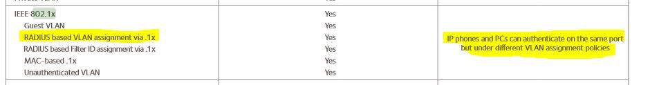

I'm setting up 802.1x on our M5300 switch and I wanted to let my computers plugged on my ip phones. I wanted to know how to set up my switch to allow two different authentication on the same port, one for the phone taged on voice vlan and one for the computer untaged on data vlan.
I found the 'multi-domain' option on cisco switches which seems to do what I want, is she available on M5300 switches ?

Les M5300 supportent jusqu'a 48 clients 802.1x par port.
Page 584 du manuel explique la configuration: http://www.downloads.netgear.com/files/GDC/M5300/M6100_M5300_M7100_UM_10apr15.pdf

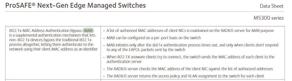

Si le téléphone ne supporte pas le 802.1x, il faut activer le MAB (Mac Address By-pass)

Quand vous dites "Les M5300 supportent jusqu'a 48 clients 802.1x par port", cela sous-entend bien que 2 appareils différents peuvent être branchés sur le même port avec deux authentifications radius différentes ?

Oui 2 cappareils différents sur le meme port avec 2 authentifications différentes
Pour le MAB il faut ajouter sur le radius la MAC du client et en l'absence de requete d'autenthification le switch envoi la MAC au radius
Source :
http://www.downloads.netgear.com/files/GDC/datasheet/en/M5300.pdf
