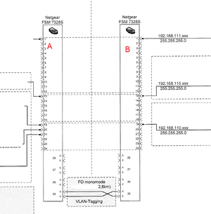

Bonjour, J'ai un soucis de connexion entre deux switchs Netgear lorque j'essaie de configurer un nouveau M5300-28G3 Juste un petit historique : J'ai deux switch , actuellement 2 FSM 7328S ...

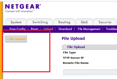

Je dois être à coté de la plaque, mais sur le 7328 ... pas moyen de télécharger la config ...
Uniquement option TFTP Server ....
Mai j'ai réussi a avancer un peu ... j'ai la connexion sur deux vlans sur 3 ... tout en sachant que ce qui fonctionne sur le 7328S sur le vlan 2 (ports 19-24) fonctionne sur le vlan 3 du M5300 (ports 13-18) ...
Ce que je trouve bizzare, c'est que ce qui fonctionnait avant avec le vlan ID 2 ne fonctionne pas et cet espèce de décalage

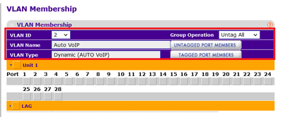

... sur le M5300 le vlan 2 est celui auto_voip, que je n'arrive pas à supprimer .... j'ai l'impression que ce vlan auto_voip me met le b***, on ne peut pas le supprimer ?

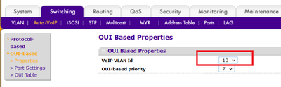

Vous pouvez utiliser Vlan 2 et 3 (voix automatique et vidéo automatique) pour quelque chose facilement. Créez simplement un autre vlan que vous n'utiliserez pas. J'ai fait les vlan 4091 et 4092. Accédez à Auto-Voip et changez le vlan de 2 à 4091, puis vous pouvez utiliser le vlan 2 pour ce dont vous avez besoin. Faites de même pour le deuxième élément et vous pouvez l'utiliser pour ce que vous voulez aussi.

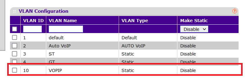

J'ai créé un nouveau vlan de ID n° 10 :
et dans Auto-voip, j'ai mis ce vlan 10 pour y basculer le vo-ip
Mais il m'est toujours impossible de changer le type de vlan pour le 2 , qui reste toujours "Auto VoIP"
Je ne dois pas être loin de la solution ... si je connecte les cables du switch existant sur le nouveau , j'ai bien les ancien vlan 1 -3 qui fonctionnent , mais pas le 2 ...
Il ne me reste qu'a trouver comment supprimer le vlan 2 du VoIP .... des idées ?
