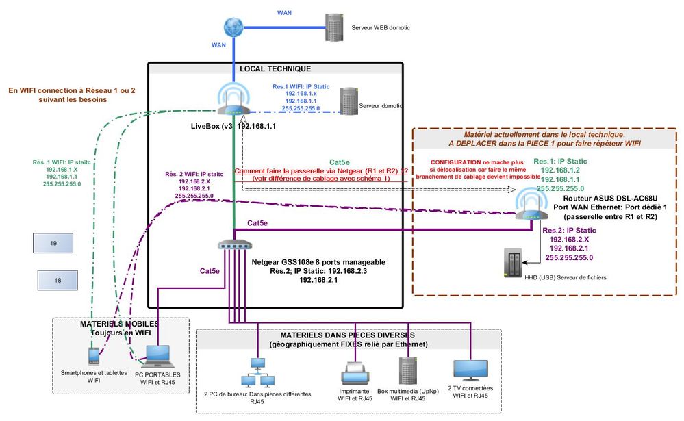

Switch GSS108e: Relier une Livebox <=> routeur Asus déporté <=> un switch Netgear
Bonjour à tous, j'espère que ne commence pas trop fort. :smileyembarrassed: Article 1: je suis un "bébé" dans le domaine du réseau. Donc merci pour votre compréhension et d'être aussi "bas...

Alain-GSS108e
Apr 14, 2018Aspirant
Bonjour Sdtcn
merci pour ta réponse.
Bon je vois que je ne suis pas clair. Désolé.
Je vais tenter de l'être plus :smileylol:
D'abord pour te répondre, au contraire, je ne veux pas que les reseaux communique entre eux.
Les 2 reseaux sont que le 1er est "dédié" à (aux) serveur(s) externe(s) à usage domotique dont je n'ai pas la "maitrise". A ce jour principalement le chauffage.
La LiveBox posséde 4 ports. L'ASUS 3 ports car le 4éme est dédié à la "passerelle" Wan-Ethernet.
Cette "passerelle" permet à ASUS d'offrir l'accés à internet via la LiveBox.
Pourquoi ce bazard?
1) pour la séparation des reseaux
2) 6 cables cat5 arrivent des pièces (1 prise RJ45 par pièce) dans le local technique où se situe aussi le DTI.
3) Comme j'ai 6 cables j'ai donc besoin d'un switch d'au moins 8 ports pour connecter tout ce petit monde. D'où le Netgear.
4) le jardin étant éloigné il me faut avoir un répétiteur wifi.
En déplacant l'Asus du local technique (où il est) vers la pièce la plus proche du jardin l'Asusme pourrait assurer la fonction.
Le problème est le cablage. Je ne pourrais plus reproduire le branchement actuel en déplacant le routeur (wifi/rj45) Asus.
En effet, les cables arrivent dans le local technique.
Localisation actuelle:
- Local technique:
- DTI
-Cables des pièces
- Netgear
-Routeur wifi/rj45 LiveBox (4 ports)
- Routeur Asus wifi/rj45 ASUS (3 ports + 1 dédié) + HDD USB (serveur fichiers)
- Piéces Bureau:
- imprimante (wifi ou rj45)
- Pc de bureau (rj45)
- TV connectée (rj45)
- Pièce 2 :
- Box multimedia (rj45)
- Piece 3 :
- PC de bureau (rj45)
Piéce 4:
- PC portable Gamer (rj45 ou wifi) est aussi mobile
Piece 5:
- TV conectée
- PC portable (rj45 ou wifi) est aussi mobile
Matriels en wifi MOBILES:
- 4 smartphones
- 2 tablettes
Encore merci pour ton aide.

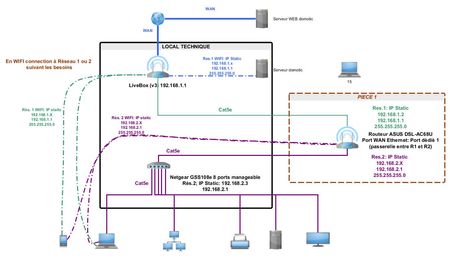

- Alain-GSS108eApr 14, 2018Aspirant
J'ai oublié ...
A venir :
- 1 ou 2 Caméras de surveillance. Le choix n'est pas encore fait (wifi, rj45 etc ???).
- Système domotic (volets roulants par exemple)
