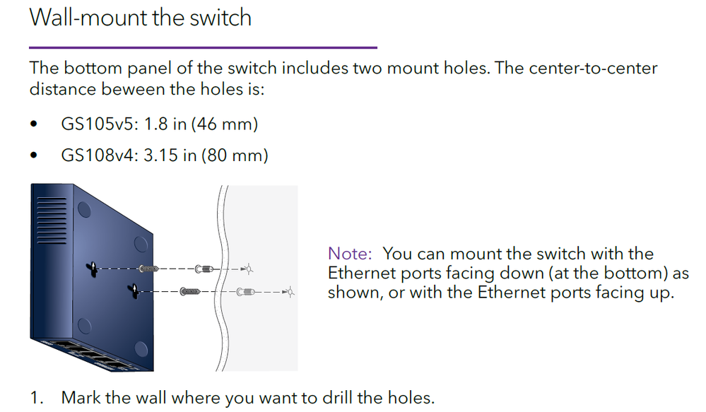

    D'aprés le guide d'installation rapide, le GS108 est wall-mount

      Entre le GS108 et le GS308 quel est le plus performant ? J'ai vu que c'était vous qui aviez répondu à cette question sur ce forum il y a 2-3 ans. Vous disiez que le GS108 était un peu plus performant que le GS308. J'ai fait un mini tableau comparatif des caractéristiques des 2 commutateurs dont voici une capture d'écran.
      Je précise que je n'y connais rien, mais sur certains points, les caractéristiques du GS108 semblent en dessous. De plus il n'est pas montable sur un mur c'est ça ?
