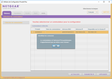

Impossible d'accéder à la configuration
Bonjour, Losque je veux me connecter avec le mot de passe, j'ai ce message qui s'affiche : Quelqu'un peut-il me dire à quoi ça correspond et ce que je dois faire . Pour info, je suis sous Window...

Feb 01, 2017NETGEAR Expert
Bonjour,
le switch GS105E l'IP 192.168.0.239, votre PC est dans un autre sous-réseau par exemple 192.168.1.2.
Il faut donc changer l'IP du PC en 192.168.0.123 par exemple.
Une fois connecté au switch, il sera possible de changer son IP pour la classe d'adressage utilisé actuellement
Domidesulis
Feb 01, 2017Aspirant
Bonjour et merci pour la réponse.
J'ai réussi à régler le probléme en désactivant le mode DHCP.
Salutations
