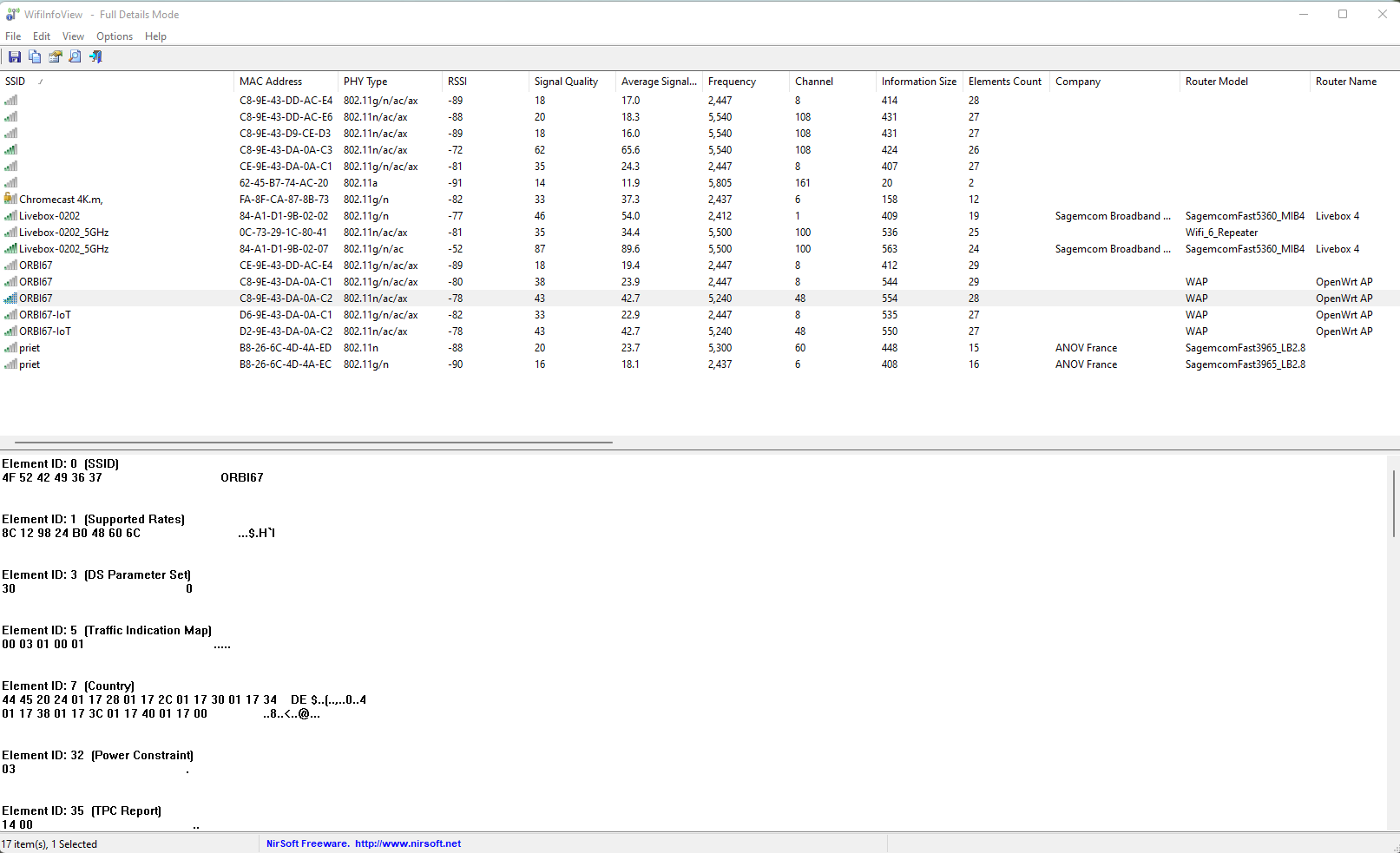

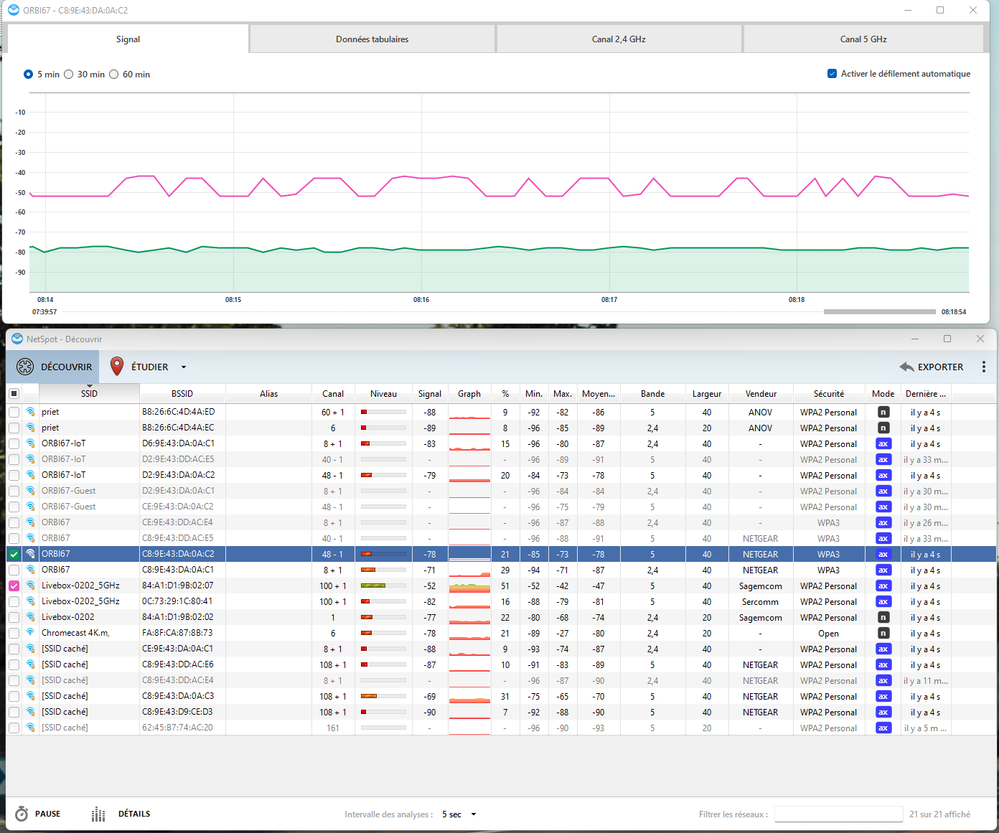

si joint une analyse de la qualite de mon reseau
j'ai change les 3 possibilites de canals au cas ou , meme resultat
a premiere vu le signal est 2 fois plus faible que sur la livebox , etrange

      Avez-vous coupé le wifi de la Livebox?
      Oui j'ai testé en coupant le Wifi de la livebox
      testé egalement en le reactivant (comme montre sur les graphs) aucune difference.
      je m'interoge surtout sur l'intensité du signal qui est 2 fois inferieur à la live box quand elle, est wifi activé.
