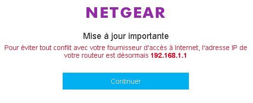

Mon RBR750 configuré en point d'accès réattribue sont adresse 192.168.1.1 continuellement et fini donc par perdre la connexion internet
En accédant au serveur web d'administration (non sans mal)  j'ai un message du style : "Pour éviter un conflit avec votre FAI la nouvelle adresse de votre routeur est 192.168.1.1 ..."

  • voici le screen shot du message :
    J'ai fait un essais en supprimant le bail statique du DHCP (+ oublie du RBR750)  et en reconfigurant le RBR750 en attribution automatique
    Mais le DHCP à quand même réattribué la même adresse libre initiale en 192.168.XX.32.
    A noter aussi :
    lorsqu'on débranche le RJ45 WAN, donc pas d'attribution d'IP via le DHCP, même message que posté mais adresse en 0.0.0.0 ...
    Toutefois l'ip 192.168.1.1 reste accessible via une liaison ethernet direct PC configuré avec une IP fixe du sous réseau
