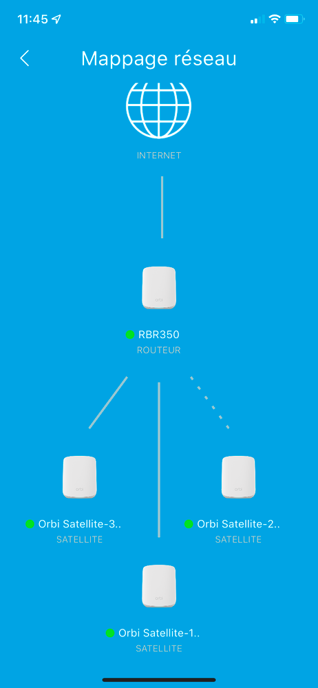

Bonjour,
J'ai chez moi un routeur Orbi RBR 350 (connecté via un acces en tout lieu), connecté à une LiveBox Orange, et 3 satellites. Photo du mapping jointe.
Deux des satellites sont éloignés mais connectés de Ethernet. Le dernier est au même niveau que le routeur, et connecté en Wifi.
Les deux satellites connectés en filaire diffusent un signal permettant une très bonne connection wifi.
En revanche, le dernier satellite qui est en wifi envoie du signal permettant une vitesse qui dépasse rarement les 40Mbps. Je trouve ça très peu.
J'ai placé je pense idéalement ce satellite par rapport au routeur (il y a une pièce entre les deux mais les portes sont ouvertes), sorti le routeur du placard où il se trouvait pour espérer gagner en vitesse mais cela a très peu changé.
Que puis-je faire pour avoir une vitesse décente sur ce satellite?
Merci beaucoup
Bonjour tlimlam,
Le routeur Orbi est-il en mode routeur ou point d'accès?Pour le satellite qui pose souci, est-il placé de façon dégagée, préférablement en hauteur?
Y a-t-il des obstacles qui pourraient géner? Les objets tels que les murs, les tuyaux et le câblage peuvent tous affecter et affaiblir votre signal WiFi. De plus, certaines causes moins connues d'interférences Wi-Fi comprennent les aquariums, les miroirs et même les appareils électroménagers.
Pour pouvoir tester, pourriez-vous intervertir ce satellite avec un des deux autres et tester la vitesse?
Bonne journée à vous,
Valérie D
Equipe Netgear
