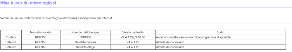

Bonjour,
Je possède un routeur RBK350 et 2 satellites RBS350. Tout semble fonctionner correctement néanmoins mes satellites n'apparaissent pas connectés dans l'interface d'administration.
En effet, un seul satellite apparait avec l'état "synchronisation de la configuration" or ce dernier ne clignote pas
Le 2eme n'apparait plus dans l'interface alors qu'il délivre bien internet (via une connection ethernet).
Dans les appareils connectés, je vois plusieurs appareils connectés aux satellites mais le type de connexion est à "Unknown".
Est-ce normal ?
J'ai refait une synchronisation mais cela n'a rien changé. (les satellites ont clignotés en blanc puis se sont allumés en bleu)
Merci d'avance

La version du firmware utilisée est-elle la dernière (4.4.1.29) et est-elle la même sur tous les modules ?

- flocrTutor
Le redémarrage du routeur n'a rien changé, ce dernier est sur la version V4.4.1.29_3.10.80.
Concernant les satellites, je n'y ai pas accès, je ne peux donc pas connaitre la version d'installée.
