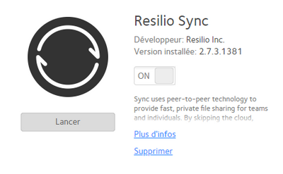

Bonjour, Cela faisait longtemps que je cherchais une solution simple pour synchroniser mes serveurs NAS. ReadyNas Replicate n'étant plus supportée par Netgear, j'ai trouvé ma réponse dans l'applic...

Pourquoi j'ai choisi Resilio ?
- Vous avez où sont stockées physiquement les données, pas comme pour un cloud
- Vous êtes le(la) seul(e) à avoir accès aux données donc plus confidentiel
- Votre espace de stockage est illimité ou limité aux capacité de vos disques durs
- Rapidité de transaction puisque directement de serveur à serveur et donc sans intermédiaire
- Technologie P2P éprouvée (https://fr.wikipedia.org/wiki/Pair-%C3%A0-pair)
- Sécurité accrue avec un chiffrement des flux en AES-128bits
- Simplicité d'utilisation avec le système de clés de partage
- Logiciel "gratuit" même si rien n'est jamais gratuit dans la vie
Je vous explique comment j'ai configuré mon réseau et pensé la stratégie :
- 2 sites distincts et distants
- sur chaque site j'ai un 1er serveur NAS, le principal
- un 2nd serveur NAS qui est la copie conforme du 1er et sur lequel je synchronise (lecture seule et sens unique) en temps réel
- un 3ème serveur NAS distant qui est la copie conforme du 1er et sur lequel je synchronise (lecture seule et sens unique) en temps presque réel (limité aux capacités de la fibre tout de même)
- sur le 2ème site, j'ai un 2nd réseau moins important mais au fonctionnement identique
Mon Plan de Reprise d'Activité (PRA) est le suivant :
- si un disque dur tombe en panne sur mon 1er serveur NAS, ca ne gêne en rien les utilisateurs puisqu'en Raid X sur les autres disques durs
- si mon 1er serveur NAS tombe en panne, on bascule sur le 2nd serveur NAS et c'est quasi transparent pour les utilisateurs
- si mon 1er site est détruit, on a toujours les données sur le 3ème serveur NAS du 2nd site
- si les 2 sites sont détruits, il n'y aura de toute façon plus personne pour se poser des questions 🤣
