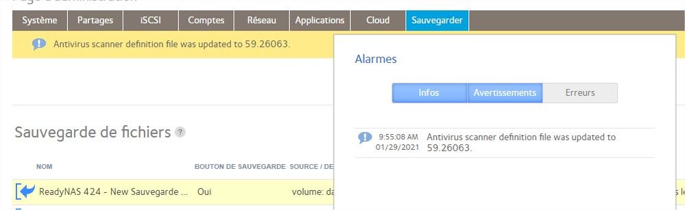

J'ai juste ce matin de nouveau le même problème sur mon ReadyNAS 424.
Je n'avais plus aucun accès, comme dans mon premier message de problème.
J'ai aussi vérifié si la sauvegarde de hier soir avait été faite. Non plus.
J'ai donc pas eu le choix et j'ai redémarré mon ReadyNAS 424 comme dans mon message précédent.
Heureusement tout le contenu de ce que j'ai fait hier est je pense encore dedans, même si je dois encore continuer d'autres utilités avec d'autres fichiers.
J'ai vu aussi que la sauvegarde a été annulée ce matin, alors que normalement la sauvegarde vers le disque externe est toujours planifiée chaque soir après le travail.
Je vous donne ci-joint une photo de cette sauvegarde.
Je vous donne aussi une 2ème photo pour l’antivirus de ce matin. Je ne pense pas que cela fait partie de ce problème.
Je voudrais donc vraiment être sûr de ne plus avoir ce problème sur mon ReadyNAS 424, de bonne qualité et sur lequel je travail tous les jours, même le week-end.
Olivier
