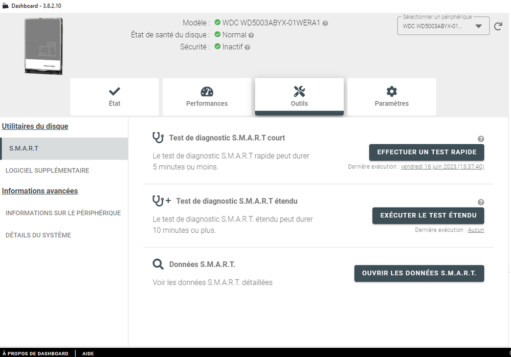

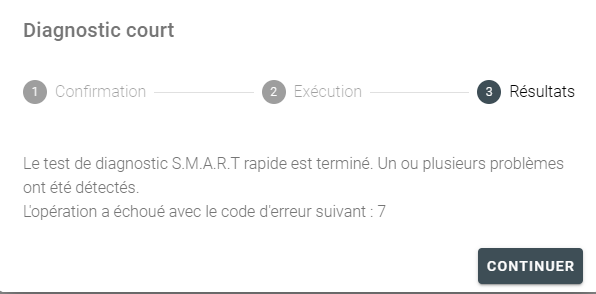

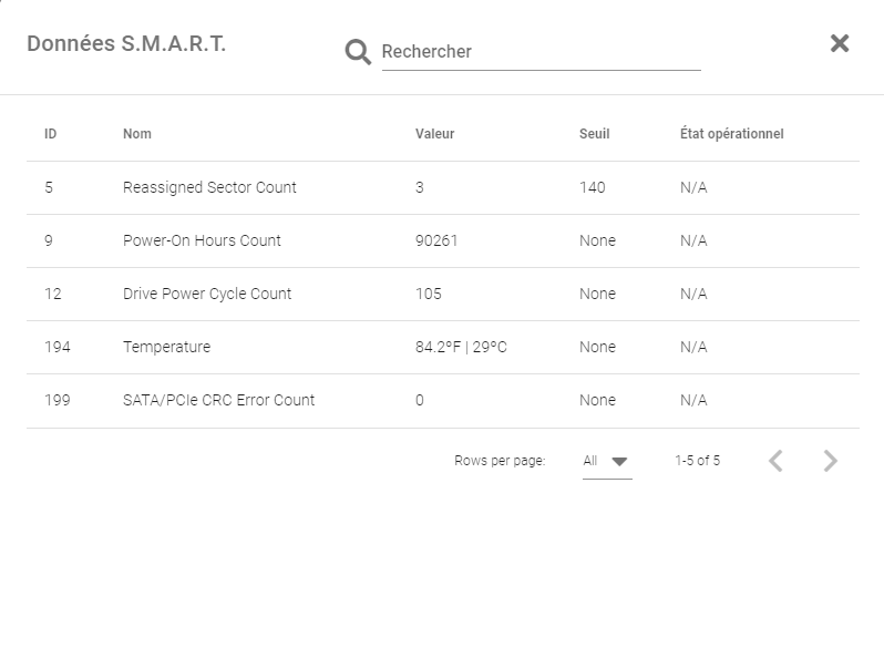

J'ai ensuite installé l'outil Western Digital Dashboard sur un PC. Il a bien reconnu chacun de mes 4 disques. J'ai fait un test SMART rapide sur chacun des disque et il s'avère que le disque 1 présente des erreurs. Voici les résultats :
Je vais donc essayer de trouver un disque compatible avec ce NAS pour remplacer mon premier disque et voir ce qu'il va se passer.... si tout va bien se reconstruire comme il faut. J'espère que ca n'est pas un souci que ca soit le disk 1 qui soit flambé.
