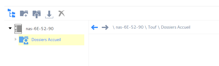

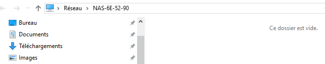

Bonjour, j'au un nouveau problème sur mon Readynas, je n'arrive plus à accéder aux dossiers de partages que ce soit via la page d'administration (via google chrome) et l'onglet partage ou via windows exploreur et partage réseau.
J'ai essayé de redemarrer plusieurs fois mon NAS mais sans résultats

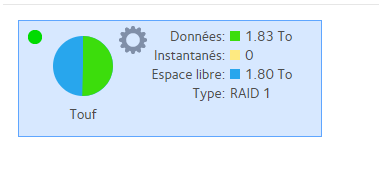

  • Bonjour DELAUNEY,
    Et désolée du délai.
    Donc aux vues des logs c'est un souci de Btrfs corruption.
    Donc on a ici plusieurs solutions et tout va dépendre de savoir si vous disposez d'une sauvegarde de ces fichiers.
    Si vous n'en avez pas: vous pourriez entrer en contact avec le support et ils vous aideront pour la récupération mais ceci est un service payant.
    Si vous en avez une: ous pouvez également revenir aux paramètres d'usine et recommencer ce qui entraîne la perte des données.
    Il devrait vous être possible de redémarrer un instant l'appareil BTRFS pour le tromper et le volume serait "Lecture / Écriture" pendant un moment avant de revenir à "Lecture seule". Le système de fichiers BTRFS fait cela pour se protéger des dommages supplémentaires. Ce laps de temps pourrait vous servir à sauvegarder les données.

        Bonsoir merci pour votre aide.
        Via raidar j'accède bien à la page administration, par contre si fait parcourir j'arrive sur une dossier vide.
        La version du firmware est : 6.9.5, je crois que c'est la dernière.
        C'est comme si le dossier racine était inexistant ?
