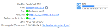

Suite à des ennuis de configuration avec Time Machine, le NAS a basculé en mode lecture. Comment repasser en écriture-lecture ? Les diagnostics confirment que le volume est en bon état.

Merci beaucoup de m’avoir guidé exactement vers la bonne rubrique du manuel, c’est appréciéMalheureusement, la procédure retourne le message d’erreur suivant:Model: ReadyNAS 212Firmware: 6.10.5 Hotfix 1Context: shares_panel_volumeError:1002030001Commit failed- ValerieDOct 22, 2021Community Manager

Merci pour les logs.Donc vous avez de toute évidence tenté toutes les manipulations possibles comme les scrubs par exemple.
Comme le recommande le ReadyNAS, il faut faire une sauvegarde externe de vos données vu que votre volume courant retourne de nombreuses erreurs et n'est pas sûr.
[21/10/19 08:04:06 EDT] warning:volume:LOGMSG_VOLUME_READONLY The volume data encountered an error and was made read-only. It is recommended to backup your data.
Je vous épargne le reste de la liste.
Donc le mieux ici est:1. sauvegarde externe du ReadyNAS
2. Retour aux paramètres d'usine du ReadyNAS (qui va entièrement effacer toutes vos données) et réinstallation puis ajout des données de la sauvegarde externe.
