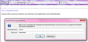

WLAN-RepeaterN300 Modell WN3000RPv3-Login über Browser nicht möglich/ Unable to log on userinterface
 Hallo zusammen und Guten Tag:smileyhappy:  (Bitte entschuldigt die Übersetzungsfehler in die Englische Sprache.)     Am 2. Mai 2016 haben wir den Netgear WLAN-Repeater (Verstärker) N300 Modell WN3000...

- aGoldsunshineMay 09, 2016Aspirant
Nachtrag:
Hallo zusammen...:smileyvery-happy:
Hier möchte ich noch schreiben, wie mir der Support u.a. geholfen hat: (eingeloggt im Konto - Support mit Fallnummer)
Online Comment 5/9/2016 12:01 AM
Sehr geehrte Frau Natalia
Ich habe mich sehr darüber gefreut, dass Sie sich gemeldet haben.
Zu Ihrer Frage1: Wie leuchte die LEDs auf dem Extender?
Die LED's leuchteten wie folgt:
- LED für die Routerverbindung: diese leuchtete grün: beste Verbindung.
- LED für die Clientverbindung: diese leuchtete grün.
- Power-LED: diese leuchtete grün.
- WPS-LED: diese leuchtete grün.
Zu Ihrer Frage2: Haben Sie eine Internetverbindung, wenn Sie ein Endgerät mit dem EXT Netzwerkes des WN3000RPv3 verbinden?
Wenn der WLAN-Repeater WN3000RPv3 an der Steckdose eingesteckt ist, erscheint er sowohl beim Desktop wie beim IPhone in der Anzeige der Drahtlosnetzwerkverbindungen mit der SSID/ Name unseres Netzwerkes plus die Endung _EXT.
Und wir können uns mit der Adresse _EXT verbinden und haben eine Internetverbindung.
Freundliche Grüsse-----------------------------------------------------------------------------------------------------------------------------------------------------------
addendum:
Hello everybody...:smileyvery-happy:
Here I would like to write how the support -amongst other- has helped me: (Logged in account - Support with case number)Translated with google translater:
"Dear Mrs. __,
Thanks for the feedback and the notified information.
Once you are connected to the address _EXT and got an Internet connection, try accessing http://www.mywifiext.net. or http://www.mywifiext.net/start.htm with at least one other browser. If you have tried so far with Safari, test it on both the iPhone and on the desktop with Firefox if possible, and then enter the username: admin and password: a password.
If still not working, access, then the extender have to be set back to the factory settings.
Place the Extender to factory settings: [The Extender is powered on and on] Take a paper clip and stand for 30 seconds into the reset hole - not shorter; then take the Extender for 10 seconds from the power and make the power supply recovers.
Follow the instructions under http://www.downloads.netgear.com/files/GDC/WN3000RPV3/WN3000RPv3_QSG_GR_18Aug2015.pdf on page 8 of the Installation Guide -. Connecting through installation of the Web browser and run as the reinstallation
I will be glad to answer any questions you might have.
Best regards
Natalia
Your Netgear expert"---------------------------------------------------------------------------------------------------------------------------------------------------------------------
