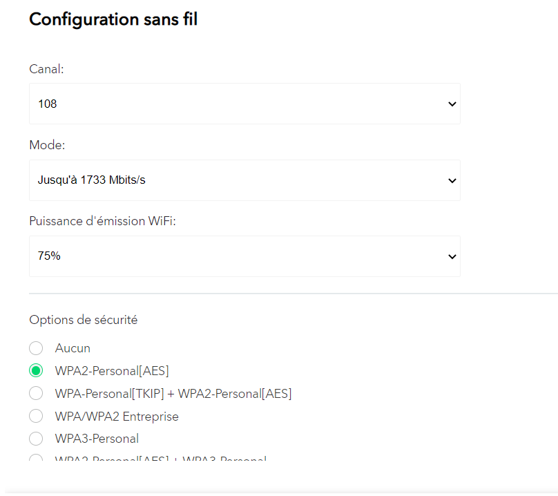

- je suis experimenté en module radio ... et j'ai bien configuré les bande de fréquence, cannaux sur l'interface web du routeur, en 5GHZ j'utilise bien un canal non surchargé.

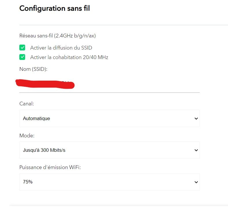

-tout en bas la configuration wifi .
- Le problème 1 que j'ai, et que le produit n'est pas stable, malgrés le fait de pouvoir atteindre le débit maximum,  il arrive souvent qu'en vio meting ça bloque, ça lague.
- Le problème 2 que j'ai, et que qu'on je me retrouve obligé a redémmarer le routeur pour une raison ou une autre, le réseau 5GHz met plus de 15 minute avant dêtre disponible, alors que le 2.4GHZ est disponible plus rapidement.
- le problème 3 que j'ai, aléatoirement parfois le réseau 5GHz disparait.
