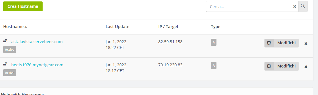

vi allego le immaggini da esempio per capire il problema
2 host name per farvi capire
astalavista aggiornato carrettamente dal modem.
heets1976 non si è aggiornato dopo il riavvio del router
ho creato due host per farvi capire,io ne uso solamente uno per far funzionare il tutto

    2 host names to make you understand
    astalavista updated by the modem.
    heets1976 did not update after restarting the router
    I created two hosts for you to understand, I only use one to make everything work
