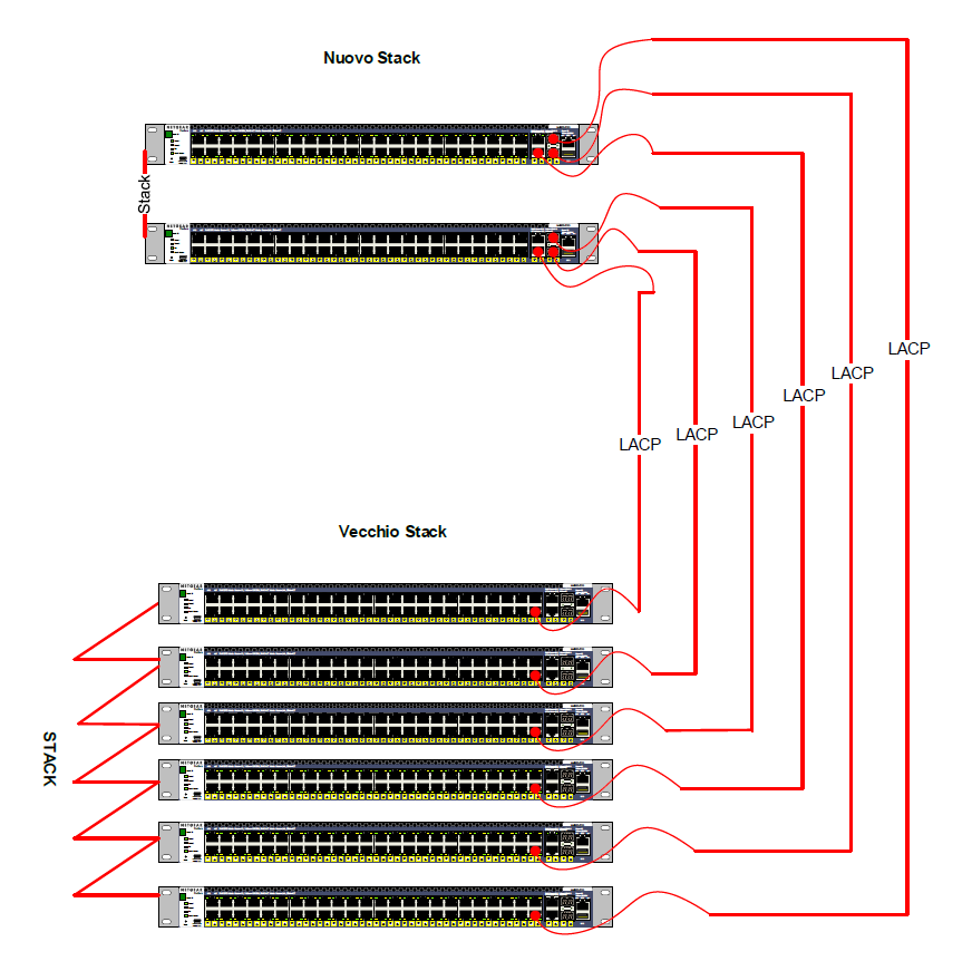

Non ha nessuna importanza come colleghi le porte.
Per tenere una logica puoi, dopo aver fatto il LAG ovviamente sennò mandi tutto in loop silente, collegare non so...porta 46 dello stack nuovo sulla porta 48 del primo switch dello stack vecchio. Tipo lo schema che ti allego.
