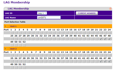

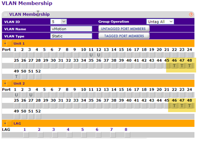

quindi dovrai nel LAG taggare tutte le VLAN che dovranno essere trasportate nello stack vecchio.
Non mi è chiaro come e dove taggare le VLAN da trasportare. Sul nuovo stack ho creato questo LAG
Come faccio a taggare le VLAN nel LAG, cioè non rieco a capire quale è il percorso da seguire nel menu di gestione.
Un'ultima cosa; poichè mi sembra di aver capito di dover taggare anche le porte vorrei sapere se è corretta questa operazione e se va ripetuta per tutte le vlan,
Grazie ancora, ma per me è un argomento nuovo

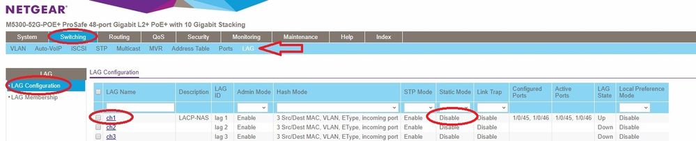

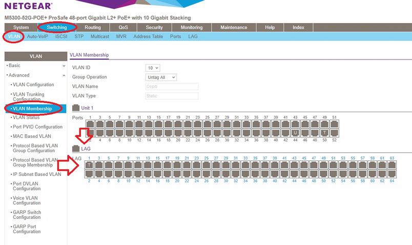

Scusa, purtroppo non vedo le tue foto, immagino sia perchè devono essere approvate da un admin.
Ok allora per creare un LAG devi fare così:
Tieni presente che su alcuni modelli di switch di default il LAG è selezionato come STATIC devi impostarlo come LACP oppure su "disable"A questo punto selezioni le porte che partecipano al LAG:
Descrizione e selezione delle porte
Infine sei pronto per i TAG.
TAG sul LAG
Fine. ^_^
