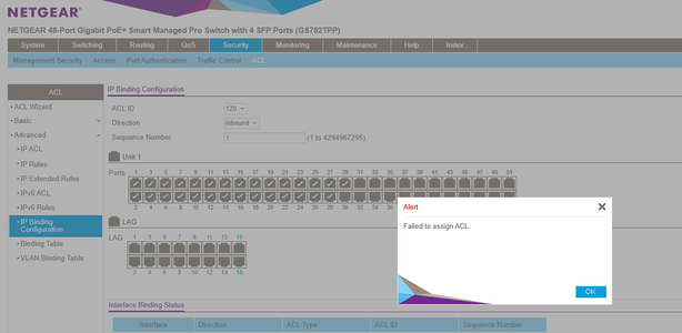

Salve,
Ho dei problemi nel gestire l'assegnazione di una regola ACL sulle porte dello switch
e non riesco a capire cosa mi sfugge nella configurazione che stò cercando di fare.
Lo switch serve a gestire principalmente un ufficio (lo switch è collegato al principale in truck su due porte) dove su 45 porte ho la stessa vlan 20,
per quella vlan ho fatto una IP ACL con 11 sequenze.
La mia intenzione è di applicarla sulle porte con quella vlan quindi sulla sezione "IP Binding Configuration" ho selezionato ACL ID e iniziato a spuntare le porte interessate ma non vado oltre le 29 porte dalle 45 a cui dovrei in teoria arrivare, come faccio a risolvere e configurare correttamente in modo che le regole siano applicate su tutte le porte interessate alla vlan 20 ?
Probabilmente sono io che stò sbagliando approccio, qualcuno può darmi delucidazioni?
Grazie
