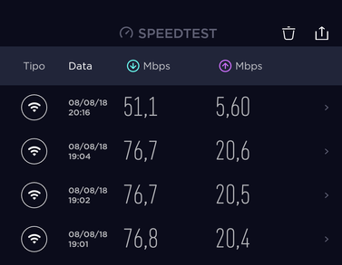

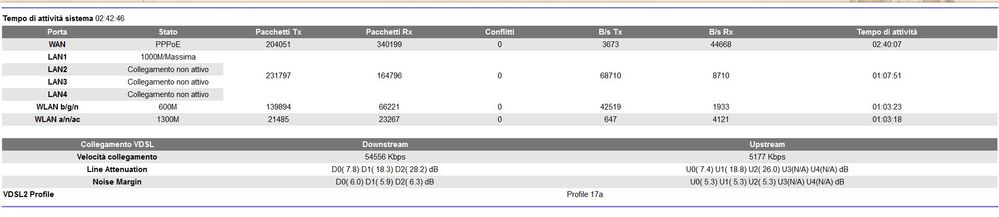

      • Crissev78's avatar
        Crissev78
        Ciao.....
        Ripristino effettuato, il firmware è l'ultimo il V1.0.1.66_1.0.1 ma nulla la velocità in Down ed Up risulta notevolmente più bassa...
         La prima immagine è la portante che aggancia il D7000, la seconda sono i test che ho fatto in wifi. Il primo a 51,1 e 5,60 riguarda il D7000 gli altri 3 riguardano il modem Tim. Li ho effettuati anche tramite LAN ma non cambiano di molto.
        Non so se le 2 cose sono collegate ma l'hard disk esterno collegato al D7000 tramite le USB per averlo in rete non si vede più nell'intranet ma solo tramite percorso FTP..
