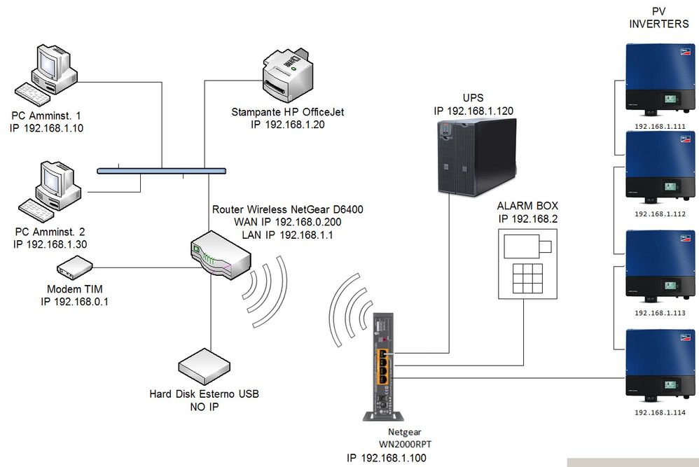

Salve,

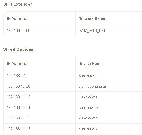

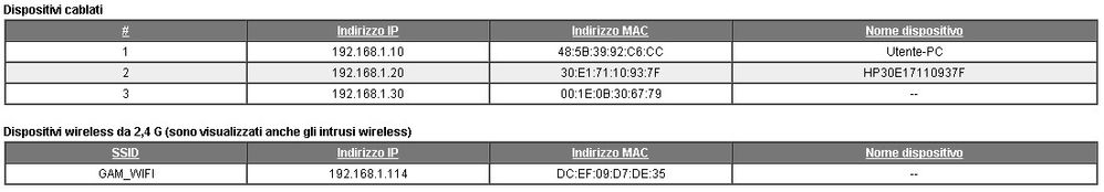

in allegato la configurazione dei dispositivi presenti nella rete, l'assegnazione degli indirizzi avviene tramite tabella DHCP, la cosa strana è che nella home page del modem/router D6400 il numero dei dispositivi è negativo, nell'esempio si legge -11 e se vado nella finestra di dettaglio mi vede correttamente i dispositivi collegati via cavo direttamente al router; non mi "vede" invece tutti i dispositivi collegati con il cavo al WN2000RPT che funziona da client wireless, anzi ne vede sempre e solo 1 e non sempre lo stesso [nell'esempio vede collegato via WI-FI l'IP di 1 dei 4 inverter]

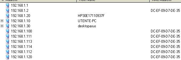

Se faccio un NETSCAN, tutti dispositivi vengono rilevati ma quelli collegati con il cavo al WN2000RPT hanno tutti il MAC ADDRES del repeater WN2000RPT

      Gli inverter sono dotati di un modulo di connessione detto WEBCONNECT con 2 porte di RETE che sinceramente non sono come funzionano, gli inverter, partendo dal 1° sono collegati con un entra-esci fino al repeater.
      La cosa strana è che il repeater WN2000RPT mostra correttamente gli inverter collegati ad esso via cavo ed anche gli altri dispositivi (allarme ed ups), mentre il modem/router D6400 ne mostra solo 1 [a caso] connesso al WI-FI, sembrerebbe che il repeater "mascheri" e renda tutti uguali i MAC ADDRESS [lo deduco dal NETSCAN] e così facendo crea confusione al D6400 che "vedendo" 1 solo MAC ADDRESS [perchè poi a basso livello i dispositivi ragionano sul MAC ADDRESS] visualizza poi 1 solo dispositivo fra quelli collegati al WI-FI nella pagina dei dispositivi collegati. Quindi sembrebbe più un problema collegato alla logica del repeater.

        Lo potrei fare ma non risolverebbe il problema perchè comunque il repeater WN2000RPT vede correttamente tutti e 6 i dispositivi collegati ad esso come da figura nel 1° post del topic

        Il repeater vede ora solo 2 dispositivi connessi [1.2 e 1.120] e comunque il D6400 mi vede sempre e solo 1 dispositivo, questa volta con IP 192.168.1.120 [UPS] ma continua a NON vedere il secondo dispositivo 192.168.1.2 [ALLARME]
        Il NETSCAN che ho lanciato da un PC connesso via cavo al D6400 vede 3 dispositivi che hanno lo stesso MAC ADDRESS [il mac address è quello del REPEATER]
        192.168.1.2 [allarme]
        192.168.1.100 [repeater WN2000PT]
        192.168.1.120 [UPS]
