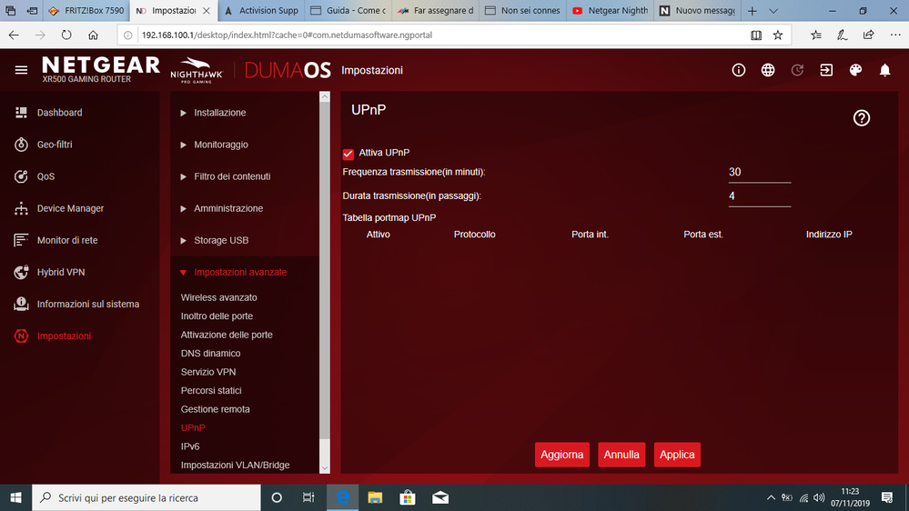

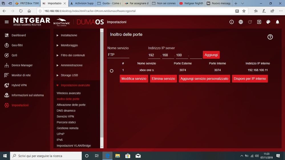

Il mio problema è che seppur abbia eseguito l'inoltro delle porta 3074 (che di fatto è quella principale di Xbox), non si attiva la upnp sulla Xbox, infatti la tabella port map upnp non presenta nessun indirizzo ip sul quale è attiva, inoltre quando Xbox va a controllare il NAT mi restituisce questo errore:"impossibile ottenere indirizzo IP TEREDO), premetto che nel fritzbox ho già disabilitato il filtro Teredo.

    non si possono utilizzare contemporaneamente Port Forwarding/Triggering e UpnP, perché potrebbe causare conflitti.
    Provi a disabilitare il Port Forwarding/Triggering e si assicuri che che upnp sia abilitato.
    Upnp si assicurerà che tutte le porte necessarie siano aperte durante l'utilizzo della console.

      salve Marco posso farle mandarle dei screenshot per  mostrarle la configurazione che ho perchè anche provando a disabilitare il port forwarding e e usare upnp e viceversa non funziona, ho veramente bisogno di lkei perchè gestisco un canale youtube gaming di 300000 iscritti ma se non riesco a risolvere questa cosa dovrò chiuderlo perchè mi sarebbe impossibile giocare, se lei mi dice di quali screenshot delle mie impostazioni ha bisogno gliele fornisco.
