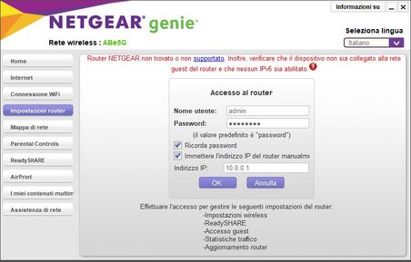

qualche anno fa ho acquistato un WNDR3200 (v?), ha sempre funzionato abbastanza bene. Ora ho cambiato computer e sistema operativo, sto utilizzando windows10. Ho reinstallato Netgear genie ma non riesco ad accedere alla sezione impostazioni router , mi esece il seguente errore:
"Router NETGEAR non trovato o non supportato. Inoltre verificare che il dispositivo non sia collegato alla rete guest del router e che nessun IPv6 sia abilitato"
ho provato a connettermi ai vari link (vedi "supportato") ed effettivamente nella lista ci sono le versioni
  • WNDR3400v2
  • WNDR3700v3
dietro al mio router ho trovato il codice WNDR3400 senza nessun riferimento alla versione (v1, v2 o v3)
Potrebbe essere questo il porblema?
Tentando il collegamento al "punto interrogativo" cerchiato di rosso dopo ....IPv6 abilitato, mi rimanda alla pagina descrttiva della app Genie.
Grazie mille

    Riesce ad accedere direttamente al WNDR3400 mediante cavo utilizzando i passaggi indicati a pagina 17 del manuale?
    Nello screenshot risulta che l'indirizzo IP del router è 10.0.0.1, potrebbe verificarlo e riprovare?
    Saluti

      Gentile AleBerga,
      Grazie della risposta.
      Le più recenti schede di rete generalmente gestiscono la retrocompatibilità, di conseguenza non dovrebbe esserci problemi.
      Il primo passaggio che le suggeriamo è di provare a raggiungere il router.
      Innanzitutto, Internet sta funzionando?
      Se si collega al router utilizzando il browser internet e non l'App, lo raggiunge?
      Questi sono gli indirizzi URL:
      • http://www.routerlogin.net
      • http://www.routerlogin.com
      • http://192.168.1.1
      Saluti
      Federico
      Team NETGEAR
