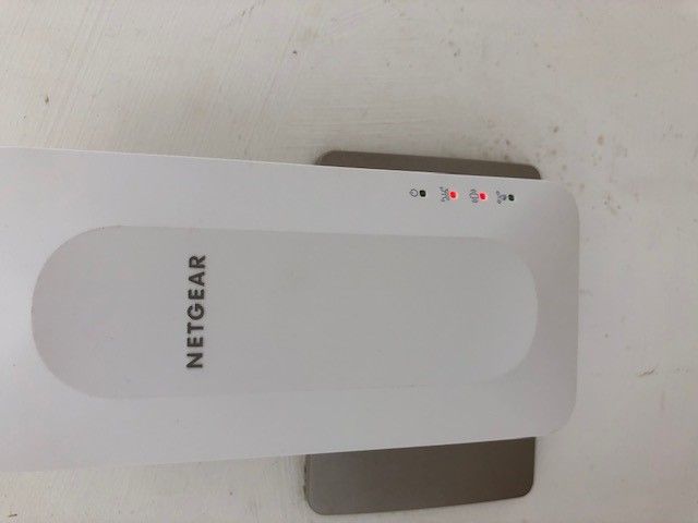

Buongiorno, sebbene l’extender non sia troppo distante dal router , il segnale Wi-Fi viene spesso interrotto e nell’’extender si accende la lampadina rossa del mancato collegamento. Come mai con questo ultimo modello mi da questo problema mentre con un altro apparecchio, di modello più vecchio non si scollegava mai?
Ringrazio anticipatamente chi vorrà’ dedicare qualche minuto alla risoluzione di questo problema.
Grazie
Giancarlo

    Potrebbe confermare che versione firmware sia installata nel suo EAX15?

      La versione del firmware è v.1.0.2.30
      Ovviamente i due led non rimangono sempre rossi, ma si alternano con frequenza tra il verde per qualche secondo e poi tornano rossi, non sempre in simultanea tra loro .
      Grazie per l'attenzione
      Gian

    Ha per caso provato a spostare l'extender in qualche altra presa di corrente un po' più vicina al router? Potremmo così verificare se la problematica persiste o meno.
    Eventualmente potrebbe anche provare a effettuare un reset di fabbrica del dispositivo e vedere se cambia qualcosa.

      ho fatto entrambe le cose.
      Ovviamente mettendo il dispositivo attaccato al Reuter la luce rossa di collegamento al reuter si accende con meno frequenza (ma la prova è stata fatta con una distanza veramente minima non più di 30 cm l'uno dall'altro). Considerata la vicinanza non dovrebbe mai accendersi la luce rossa, secondo me .
      Ora ho riposizionato il tutto come mi serve e cioè nella veranda di casa per amplificare il segnale Wifi in giardino. L'extender è ad una distanza di non più di 10 mt dal reuter e l'unico ostacolo nelle vicinanze è una libreria , quindi senza muri e/o pareti
      Ho comprato questo nuovo modello proprio per essere sicuro che il segnale wifi arrivasse più potente in giardino tramite l'extender mesh.
      Il fatto curioso è che se uso il precedente modello EX7300v2 le spie luminose sono sempre sul verde. l'unico problema è che con questo vecchio modello non ho la copertura ottimale del segnale in giardino.
      Potreste fornirmi qualche soluzione?
      Grazie
      Gian Bluesman

      Verificato il firmware, effettuato il reset e visto che anche in prossimità del router i LEDs continuano a diventare rossi, le consiglierei di contattare il supporto tecnico.
      I colleghi cercheranno di aiutarla nel trovare una soluzione al problema.
