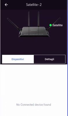

L'altro problema che ho notato è che sul app android non riuscivo più a vedere il dettaglio del punto di accesso utilizzato dal client (MR60 oppure i due MS60).

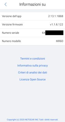

      Allego per chiarire i problemi alla app due immagini del mio telefono Android 10.
      Grazie in anticipo per l'aiuto.
