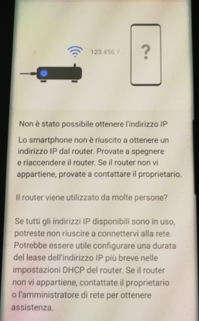

    • homer84's avatar
      homer84
      Buongiorno,
      grazie per il consiglio fornito.
      Ho provato a cambiare la presa come consigliato e per circa 2 giorno non ho avuto il problema indicato in precedenza.
      Purtroppo ieri sera si è presentato di nuovo.
      Allego quando segnalato in fase di connessione dal dispositivo Android.
      Grazie
      Saluti
