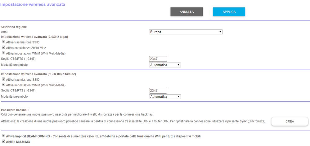

Buongiorno, ho un condizionatore Daikin Emura con tanto di accessorio per la gestione tramite cellulare. Io come cellulare ho un Samsung S7 ed ho scaricato tramite Google Play l'app Daikin Controller. Ho seguito tutte le istruzioni ma al momento di vedere le reti Wifi disponibili, il programma vede tutte le reti Wifi delle case vicino, meno che la mia. Io ho un Orbi RB50R ed un satellite. Il sistema è configurato con un SSID composto da 8 caratteri alfabetici, dove non sono presenti: spazi, simboli, numeri e lettere maiscule (sia per il WiFi che per la rete guest). Il canale della rete 2,4 GHz è il 2, mentre quello della rete 5GHz è il 44. Ho scelto questi due canali a seguito di una scansione e cercando i canali che fosse completamente liberi, anche se il problema c'era già anche con i canali standard impostati durante la prima fase di installazione. Chi mi può aiutare? Ringrazione anticipatamente per la collaborazione. Saluti, Marco

      4. Velocità: qui di seguito riporto le impostazioni avanzate della rete. Non ho provato ad abbassere il valore di soglia CTS/RTS, poichè ho impostato la rete sui canali dove non ci sono altre reti, quindi non incorro in problema di perdita di dati a causa di disturbi di frequenza provocato dalle altre reti. Non ho trovato però sulla pagina di configurazione del router una impostazione relativa alla velocità, vedo solo che per la rete a 2,4 GHz la velocità è di 400 Mbps e per la rete a 5 GHz la velocità è a 866.7 Mbps.
      Ci tengo inoltre a precisare che sul ruoter non sono configurati servizi di VPN, di i noltro o attivazione di porte, percorsi statici e neppure IPv6; inoltre ho provato anche a disattivare i servizi di implicit beamforming e di MU-MIMO, ma senza alcun cambiamento.
