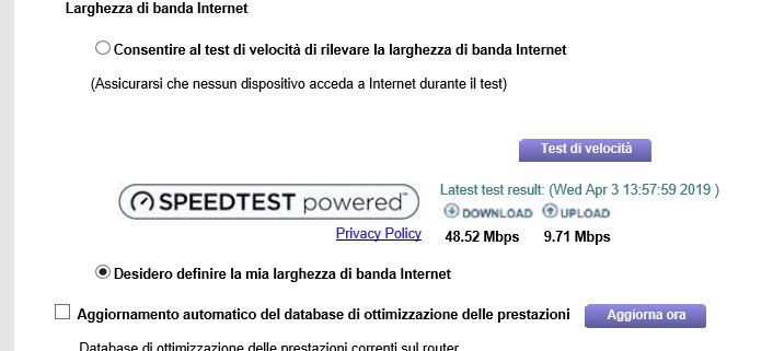

Attivare Dynamic QoS R7000P con definizione manuale larghezza banda
Salve, attivando la funzione Dynamic QoS e volendo impostare "desidero definire la larghezza banda internet" non è presente il campo dove inserire fisicamente il valore (vedi allegato). Come poter inserire il dato manualmente? Ho provato già a disattivare e riattivare tale funzione ma mi lascia in memoria solo il precedente test (avendo selezionato la prima opzione)
Grazie per vostro gentile riscontro
  • Salve, ho trvato la soluzione, vi scrivo affinchè chi avesse in futuro lo stesso problema lo possa risolvere. Il problema è nella configurazione delle lingua italiana, infatti, selezionando la lingua inglese, il tutto funziona benissimo dandomi la possibilità di immettere manulamente la banda. Quindi, una volta inserito il dato, ho selezionato ancora la lingua italiana ed il gioco è fatto......

      La versione del firmware è v1.3.1.44_10.1.23 che mi sembra essere l'ultima disponibile. Ho provato con browser EXPLORER, EDGE E CHROME ma il risultato non cambia, non riesco a vedere il campo dove immetere il dato.
      E' possibile qualche alternativa senza dover resettare il router?

        Gentile Vanni7775,
        Grazie della risposta.
        La versione che utilizza è l'ultima disponibile.
        E' consigliabile un reset di fabbrica, oppure come alternativa. potrebbe provare ad effettuare un downgrade di versione firmware.
