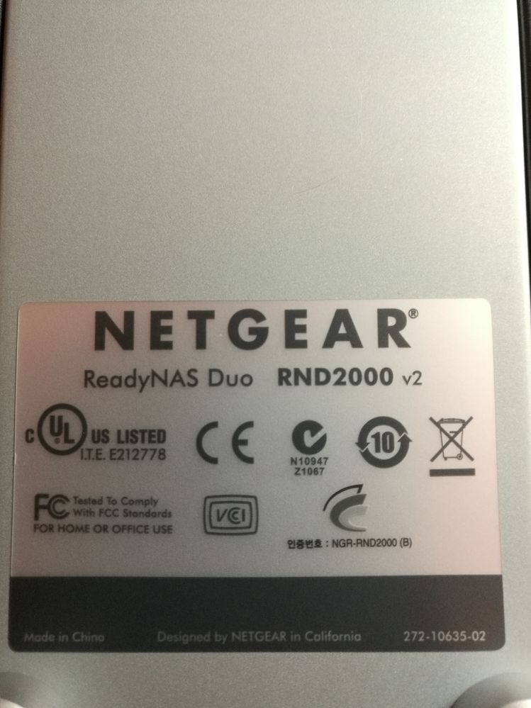

Buongiorno,
Ho una Readynas duo V2  con aggiornato il soft. ver. RAIDiator 4.1.16 [1.00a043].
Ho effettuato una nuova installazione con due dischi nuovi da 4tb WD40EFRX (verificato compatibilità su lista netgear - Ok senza note).
La nuova installazione mi dà come risultato due dischi da 1685GB.
In pratica sembra che la nas non veda correttamente i due dischi da 4B.
Se qualcuno riesce ad aiutarmi ?
Grazie  Maurizio

    Gentile ZeusilGrande,
    Benvenuto nella Community,
    Dal numero seriale risulta essere la versione 1. Inoltre la V1 ha versione firmware 4.1.X mentre la V2 la 5.3.X.
    Saluti
    Elisabetta
    Team NETGEAR

    • EvelinaS's avatar
      EvelinaS
      NETGEAR Employee Retired
      Buongiorno Maurizio,
      grazie per il suo post e Benvenuto nella Community! :)
      La versione del software 4.1.16 indica che il suo ReadyNAS Duo (RND2000) è la prima versione. La seconda versione; ReadyNAS Duo v2  ha il software 5.3.x
      ReadyNAS Duo non supporta i dischi superiori a 2TB, quindi, i dischi wd40efrx da 4TB non sono compatibili con la sua unita.
      Cordiali Saluti,
      Evelina
      Team NETGEAR
      • ntgmrz's avatar
        ntgmrz
        Readynas Maurizio
        L' etichetta dice che è una readnas duo v2.
        Mi hanno venduto una cosa per un'altra. ??
        saluti
        Maurizio
  • Buonasera, ho di recente acquistato una coppia di dischi WD40EFRX dopo aver consultato la lista di dischi compatibili presente sul sito, come lamentato da altri utenti nel forum i dischi non vengono visti per la loro capacità totale di 4Tb, leggendo l'etichetta presente sotto il readyNas Duo, questi risulta essere un RND2000 V2 ma inizio a pensare che non sia il modello coretto, come posso identificare la versione corretta del mio ReadyNas Duo? attualmente è installata la versione di firmware 4.1.16, ho tentato di eseguire l'update all'ultima versione di radiator la 5.3.13 ma mi viene rilasciato un messaggio di errore.
    inserisco il numero di serie del prodotto per una piu facile identificazione da parrte vostra: S/N 1VB187RB0012C
    Grazie Roberto
    • ElisabettaL's avatar
      ElisabettaL
      Saluti
      Elisabetta
      Team NETGEAR
