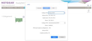

ReadyNas 102 collegato al mio portatile (tramite WiFi locale) ma non alla rete internet
Salve, ho appena ricevuto in regalo un ReadyNas 102, premetto che non sono un esperto, sono riuscito a collegare il mio portatile al ReadyNas 102 tramite la rete WiFi di casa, riesco a entrare dentr...
- Dec 30, 2021
Salve,
ho provato a caricare manualmente il firmware 6.4.0, fa tutta la procedura corretta, ma sul ReadyNas 102 rimane sempre il firmware 6.2.5 ho provato a caricare (sempre manualmente) il 6.4.1, il 6.5.0, ma il firmware non cabia, ho spento e riacceso il Nas, ma il risultato rimane sempre lo stesso, il firmware non si aggiorna. Quando provo ad aggiornarlo in modo automatico esce un messaggio (foto 7) "6001010060"

Vorrei chiederle se la GUI o i log le hanno dato qualche specifico messaggio di errore sull'aggiornamento fallito. Mi fornirebbe maggiori informazioni di ciò che succede durante il processo di aggiornamento?
Le chiederei inoltre di provare ad aggiornare il firmware alla versione 6.4.0 .

Salve,

ho provato ad aggiornare il firmware con i seguenti file:
- ReadyNASOS-6.2.4_arm
- ReadyNASOS-6.2.5-arm_RN102_RN104
- ReadyNASOS-6.4.0-arm
- ReadyNASOS-6.4.1-arm
- ReadyNASOS-6.4.2-arm
- ReadyNASOS-6.5.0-arm
- ReadyNASOS-6.5.2-arm
- ReadyNASOS-6.6.0-arm
- ReadyNASOS-6.6.1-arm
- ReadyNASOS-6.9.2-arm
- ReadyNASOS-6.10.6-arm
Purtroppo il risultato é sempre lo stesso, il firmware non cambia rimane sempre il 6.2.5.
Se puó essere utile, ho provato a spegnere il ReadyNas 102, togliere i due dischi rigidi e riaccenderlo, il ReadyNas 102 non si accende ossia si accende , ma i led lampeggiano continuamente e non si collega alla rete di casa, poi l`ho rispento, rimesso dentro i due dischi rigidi, l`ho riacceso e il ReadyNas 102 si é di nuovo collegato alla rete di casa e potevo vederlo nuovamente con il mio portatile.

Le chiederei di seguire il nostro articolo kb Netgear: "ReadyNAS OS 6: RN100/RN2120 cannot update due to invalid checksum".
È molto importante che utilizzi il percorso di aggiornamento corretto per il suo NAS altrimenti potrebbe dannegiarlo. La miglior cosa sarebbe collegarlo a Internet e seguire il percorso suggerito utilizzando il processo automatico.
Le consiglio di avere tutti i suoi dati in un backup prima di procedere.

sono riuscito a sbloccare il mio ReadyNas 102 grazie al software Recovery tools, l`ho caricato su una chiavetta USB inserendo il firmware 6.5.2, acceso il Nas e tenuto premuto il pulsante di Backup per 30 secondi, é riuscito a caricare il firmware, dopodiché avevo finalmente l`accesso ad internet e sono riuscito a scaricare direttamente (in modo automatico) il nuovo firmware 6.10.6
