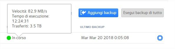

Ogni sera abbiamo un attività di backup che replica il NAS1 nel NAS2 tramite connessione RSYNC SSH e tutto funziona correttamente.
Siccome stiamo riscontrando dei problemi con la durata di queste repliche ci servirebbe sapere in tempo reale la % dello stato del backup ed il tempo rimanente.
Allego immagine dimostrativa: (non sappiamo quanto tempo rimane, e nemmeno la % di completamento della replica)

In effetti il % non c'è ma si può vedere la quantità dei dati già trasferiti e il tempo trascorso, quindi, conoscendo l'intera quantità dei dati che si sta trasferendo, si potrebbe calcolare il progresso. Ad esempio se 3.5 TB dei dati già trasferiti sono
la meta dell'intera quantità, vuol dire che il % è al 50%.
Tuttavia ci sono anche le app gratuite con i quali possiamo monitorare il ReadyNAS come ad esempio 'linux-dash'.Saluti,
