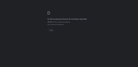

Bonjour,Bonsoir, Modèle : ReadyNas Ultra 6 Micrologiciel: RAIDiator 4.2.31 Depuis hier je n'arrive plus à acceder à mon NAS depuis chrome ou fire fox, quand je rentre l'adresse IP...

ThéoP12 wrote:
De plus non je ne peux plus accèder à mons NAS depuis le gestionnaire de fichier il m'affiche ça comme erreur :

You should still be able to access the shares using file manager.
As far as browsers are concerned: Your older NAS only supports TLS 1.0. The browsers have recently dropped support for TLS 1.0 and TLS 1.1. So they will no longer connected to Frontview.
As you found, you can still use Internet Explorer.
There are some folks (not Netgear) working on patches. But in your case, I suggest that you consider converting your Ultra 6 to run OS-6.

- StephenBFeb 14, 2022Guru - Experienced User
Can you access it if you enter \\192.168.1.11 in the File Manager address bar?
Be careful with the slash direction - // will open your browser. So be sure you enter \\.
ThéoP12 wrote:C'est correctifs pouvez vous m'en dire un peu plus dessus ?
There are two possible fixes. One is to provide a patch that would add TLS 1.2 support to the ReadyNAS. The other is to provide a patch that removes HTTPS from the NAS's web server configuration. Neither is available at this point.

- ThéoP12Feb 14, 2022Aspirant
Merci beaucoup pour votre réponse cela ma beaucoup aider j'arrive à acceder à mon NAS depuis Windows.
De plus je vais voir pour l'OS-6 cela sera peut être mieux pour la suite.
et je me renseignerer pour les correctifs plus tard.
