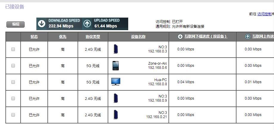

R7000P无法管理WDS的副路由器接入的设备

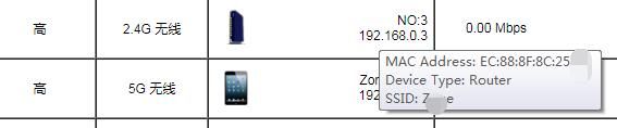

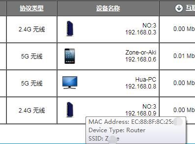

使用TP无线路由器(副路由)开启WDS接入R7000P(主路由)后,R7000P的已接设备里显示接入副路由器的设备MAC全部都是副路由器的MAC,无法管理接入副路由的设备。导致我在主路由器阻止的上网的设备接入副路由器的时候,被阻止的设备依然能接入网络。
已接设备副路由的MAC接入副路由的设备在R7000P显示的MAC
  我怀疑过是TP路由器的问题,当我WDS别的品牌后是正常的,为此我查询了相关信息,我发现TP和其它品牌的路由器的WDS设置里有无线地址格式选择(3地址和4地址)
路由器之间的通讯格式这个链接让我知道t所在!TP用的是3地址跟R7000P通讯,当我把TP改为4地址的时候,WDS是显示成功了但接入副路由器的设备却无法获得IP。连接不上!是不是网件路由器没有4地址格式啊?打电话咨询了400无法给我提供帮助,所以在这看看有没工程师帮帮忙!!!!

    建议1:请联系TP-link客服人员,咨询更多关于TP-link路由器的WDS的细节,是否能通过相关设置将连接到TP-LINK的终端的MAC直接传递到R7000P中。
    根据你提供的截图,猜测此型号的TP-LINK的WDS功能更接近于俗称的二级路由模式。而网件的访问控制功能是基于MAC实现的。因此在你这个环境中确实会出现此问题。
    建议2:将TP-link路由器设置为AP模式,或将TP-link的DHCP服务关闭,并将TP-link的LAN口使用网线接入到R7000P的Lan口。

      我买了一个网件EX6150中继器,也无法解决。所以结论是,R7000P这款路由器不支持管理中继,并且400客服也承认了这点。
