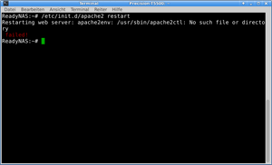

Hallo zusammen, in der letzten Nacht habe ich auf zwei (!) vorhandenen NV+ das Update auf 4.1.15 eingespielt. Bei einem der beiden lief es relativ problemlos. Beim zweiten NAS allerdings gab es massive Probleme. Nach dem Update lässt sich der Apache leider nicht mehr starten. Wenn ich versuche diesen per SSH neu zu starten, erhalte ich die folgende Fehlermeldung: Restarting web server: apache2env: /usr/sbin/apache2ctl: No such file or directory failed! Screenshoot: Weder auf dem funktionierenem NAS noch auf dem NAS bei dem der Apache sich nicht starten lässt (und somit das FrontView nicht erreichbar ist) ist diese Datei vorhanden. Aus lauter Verzweifelung habe ich voller Erwartung das OS-Backup gestartet. Leider mit dem gleichem Ergebnis. Apache startet nicht. Netterweise sind alle Konfigs auch überschrieben und jetzt ist die feste IP weg und er holt sich diese über den DHCP. Mit ifconfig habe ich jetzt temporär die IP wieder statisch bekommen aber FrontView/Apache bleibt weiterhin tot. Nun habe ich schon die /etc/network/interfaces manuell bearbeitet und die statische IP wieder eingetragen aber das ist ja auch keine dauerhafte Lösung. ========================= Beim zweiten NAS wollte ich zur Datensicherung jetzt zusätzliche Shares anlegen um dort die Daten vom ersten NAS sichern zu können. Dabei kann ich im Anschluss leider nicht auf die *neuen* Shares zugreifen (Weder Samba noch NFS - Zugriff erfolgt mit Ubuntu also bitte keine Tipps zu den bekannten Windows-Problemen!). Bislang hatte ich den Sicherheitsmodus auf Share gestellt. Da ich aber gelesen habe, dass der Gastmodus nur unter der Benutzerbasierten Userverwaltung sichtbar wird, habe ich auf diese umgestellt. Auch wenn ich dann dort jeweils den Gastzugang aktiviere, und die Rechte neu setze kann ich nicht auf die Shares zugreifen. Frage 1 [NAS 1]: Wie bringe ich den Apache dazu seinen Dienst wieder aufzunehmen? Frage 2 [NAS 2]: Wie kann ich auf die neuen Shares zugreifen? Möglichst im Share-Modus! Beste GrüßeSolved3.9KViews0likes6CommentsNeed help creating a Virtual Host to forward web requests to another port
