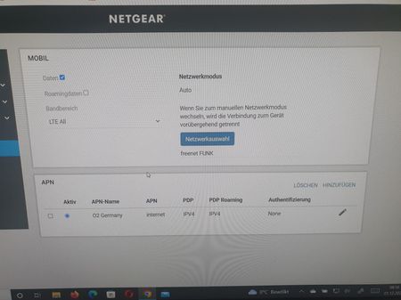

Hallo, liebe Community, der MR5200 baut keine Verbindung auf, es erscheint immer ein durchgestrichener Kreis. Wenn ich den Netzbetreiber suche, findet er ihn, stellt aber keine Verbindung her. immer die Verbindung, siehe Bilder. Kann mir jemand helfen? Er trenntWax 615 seit kanal Wechsel von 36 auf 64 verbindet sich ein android Telefon alle 12h neu
