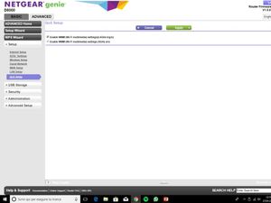

Salve, ho riscontrato un problema con le impostazioni QoS del router D6000. Praticamente quando apro il QoS setup non mi appare la schermata dove posso modificare le impostazioni ma mi appare solo le impostazioni WMM. Allego uno screen per far capire meglio.Grazie in anticipoSolved3KViews0likes3CommentsSettaggio QoS
