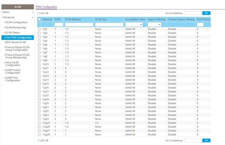

trunk zwichen zwei S3300-28X ProSAFE 24-Port
Hallo, ich habe grade den überblick verloren, mein problem ist ich habe zwei S3300-28X ProSAFE 24-Port switche die ich (siehe bild) konfiguriert habe. mein 1. problem ist ich kann die be...

hallo,
danke für deine Hilfe,
Das Vlan 1 (Default) ist nur wieder aktiv damit die Server provisorisch betrieben werden können.
Mein Vlan Trunk soll (leider nicht anders möglich) von RJ45 Port xg25 über eine Switch (Nicht zugänglich) auf Glasfaser, ......,
wieder auf RJ45 Port xg25 laufen.
Für mein verständniss sollte es funktionieren.
Darum denke ich habe ich einen fehler in der konfiguration einen fehler, den ich aber nicht finde.....
VG
Thorsten
Ok, also wissen wir mal dass das (ungetaggte) VLAN transparent über den unbekannten Switch durchgeht.
Erlaubt es der Betreiber dieser Glasfaser-/Switch-Infrastruktur denn überhaupt beliebiege getaggte VLANs über die Verbindung laufen zu lassen? Das bedingt dasss dieser Provider intern doppelt getaggte VLANs betreibt.
Falls nicht, muss mit diesem Betreiber abgesprochen werden, welche VLANs er für Eure Nutzung (exklusiv) zuässt bzw. für Euch konfiguriert.
Zuerst also bitte mal die organisatorischen Probleme abklären und ggf. lösen.
Der Trunk-Port (xg25) sieht soweit gut aus - sofern denn die VLANs 2..5 getaggt zulässig sind.
Mein erster Kommentar bleibt bestehen - die erwähnten VLAN-Konfigs mit mehreren ungetaggten VLAN auf einem Port darf es eigentlich nicht geben.

hallo,
danke, werde als nächstes mich mit dem Betreiber auseinadersetzen.
ich war der meinung wenn der "untarget" verkehr über die leitung geht muss auch der "Target" verkehr funktionieren.
Deswegen habe ich den fehler erst bei mir gesucht.
Danke für deine mühen :)
