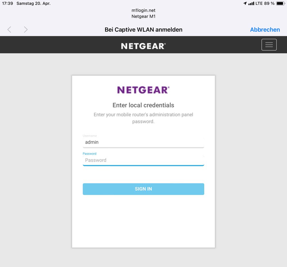

Hallo, ich nutze im Wohnmobil seit ein paar Jahren einen Router M1.
Das hat bisher auch reibungslos funktioniert.
wenn ich nun auf dem iPad oder iPhone in den Einstellungen WLAN öffne
und den Router auswähle, öffnet sich neuerdings ein Eingabefeld und es wird
nach einem Passwort für captive WLAN gefragt.
Alle Versuche haben nicht funktioniert.
Was ist zu tun?
schönes Wochenende
Gerd

Die Benachrichtigung zur einer Anmeldung in einem Captive WLAN ist in diesem Zusammenhang äußerst ungewöhnlich. Diese ist in der Regel bei der Verbindung zu einem öffentlichen WLAN erforderlich, das über ein Captive Portal zu einer Authentisierung anmeldepflichtig ist. Die Ursache für diese Meldung könnte möglicherweise den wiederholten Wechsel verschiedener Mobilfunknetze/Anbieter beim Roaming im Ausland zurückzuführen sein. Es wäre ebenfalls möglich, dass eine Veränderung der Software der Endgeräte (eventuell erfolgte Updates auf iPhone/iPad) damit im Zusammenhang stehen könnten.
Dennoch sollte in diesem Falle eine Anmeldung über das Administratorenkennwort möglich sein. Sollte dieses nicht bekannt sein oder abgelehnt werden, möchten wir die folgende Vorgehensweise empfehlen:

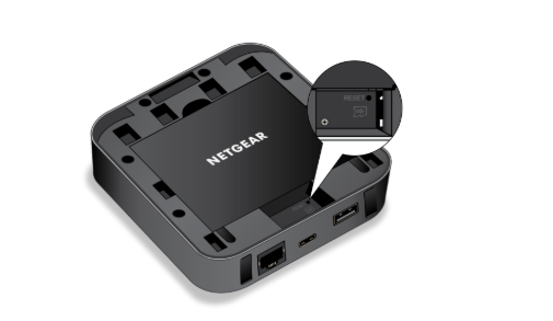

Zu einer Zurücksetzung über die Reset-Tate des M1muss zunächst die Abdeckung an der Unterseite des mobilen Routers entfernt werden, um auf die Taste zugreifen zu können. Wir empfehlen hierbei zusätzlich zu überprüfen, ob sich unter der Abdeckung ein Produktettikett mit den Standard-Login-Daten zur Einrichtung befindet und sich diese gegebenenfalls zu notieren.
Eine Übersetzung zu den im Handbuch beschriebenen Schritten zum Reset haben wir hier angefügt:
1. Stellen Sie sicher, dass die LED des mobilen Routers leuchtet, um anzuzeigen, dass er vom Akku mit Strom versorgt wird.
2. Entfernen Sie die Abdeckung an der Unterseite des mobilen Routers.
3. Legen Sie Ihre Daumen auf die Pfeile auf der Abdeckung und drücken Sie sie nach unten, während Sie die Abdeckung nach oben schieben.
4. Lassen Sie den Akku eingelegt.
5. Suchen Sie die Schaltfläche „Reset“.
6. Halten Sie mit einem spitzen Gegenstand, beispielsweise einer Büroklammer, die Reset-Taste fünf Sekunden lang gedrückt.
Der mobile Router kehrt zu den Werkseinstellungen zurück.
7. Bringen Sie die Abdeckung wieder auf der Rückseite des mobilen Routers anHiernach ist die erneute Einrichtung des Gerätes notwendig. Zu dieser kann der folgende Installationsleitfaden verwendet werden, der ab Seite 11 ebenfalls einen deutschsprachigen Beschreibung des Vorganges enthält:

Bei dem abgefragten Passwort sollte es sich um das Admin-Passwort handeln. Hierbei ist zu beachten, dass sich dieses vom Passwort welches für den WLAN-Zugang verwendet unterscheidet und während ersten Inbetriebnahme des mobilen Routers von einem Standardpasswort zu einem selbst gewählten angepasst worden sein müsste.

NETGEAR Team- GerdPAspirantGuten Tag,vielen herzlichen Dank für Ihre Nachricht.Leider ist das keine große Hilfe für mich.1. meine Kenntnisse der englischen Sprache sind sehr begrenzt.2. lassen sich die Informationen nicht markieren und durch einen Übersetzer auf deutsch anzeigen.3. wenn ich die App öffne, komme ich gar nicht bis zu den Einstellungen, da immer sofort dass Passwort verlangt wird.Am Anfang meiner Wohnmobil Reise hat noch alles wie in den letzten Jahren funktioniert. Dann erscheint plötzlich dieses Eingabefeld mit Anforderung des Passwortes und nichts geht mehr.Wahrscheinlich ist der M1 viel zu hochwertig und kompliziert für einen IT-Laien.Freundliche Grüße undein schönes WochenendeGerd Pfeifer
